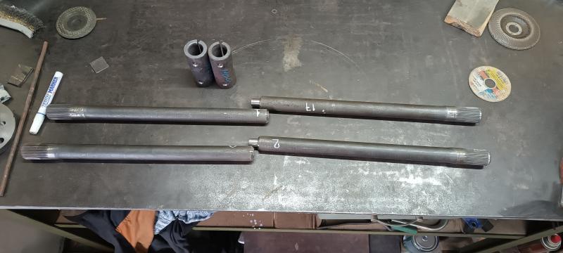

Изготовил полуоси,Одну полуавтоматом проварил,другую электродами LB52Y 2.6мм.
длинна полуоси 900 мм втулка поршневой палец отоженные лампой паяльной и отпущенные в жаропрочных кирпичах(сложенные в импровезированный горн.)Сами полуоси по себе кривые( Правильно Кекенев Валерий Николаевич говорил,как сабля турецкая.)
В понедельник на пресс пойду,нагрею и попробую выпрямить,так 2.5 мм биение по втулке на одной,на другой 1 мм.
Доноры полуоси соболь диаметр тела 30 мм.

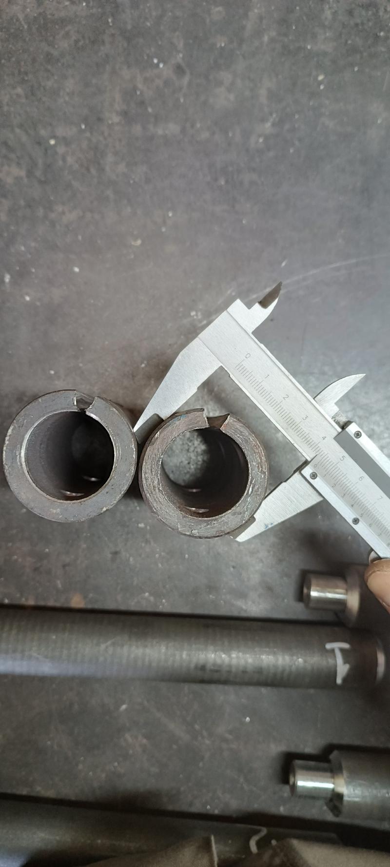

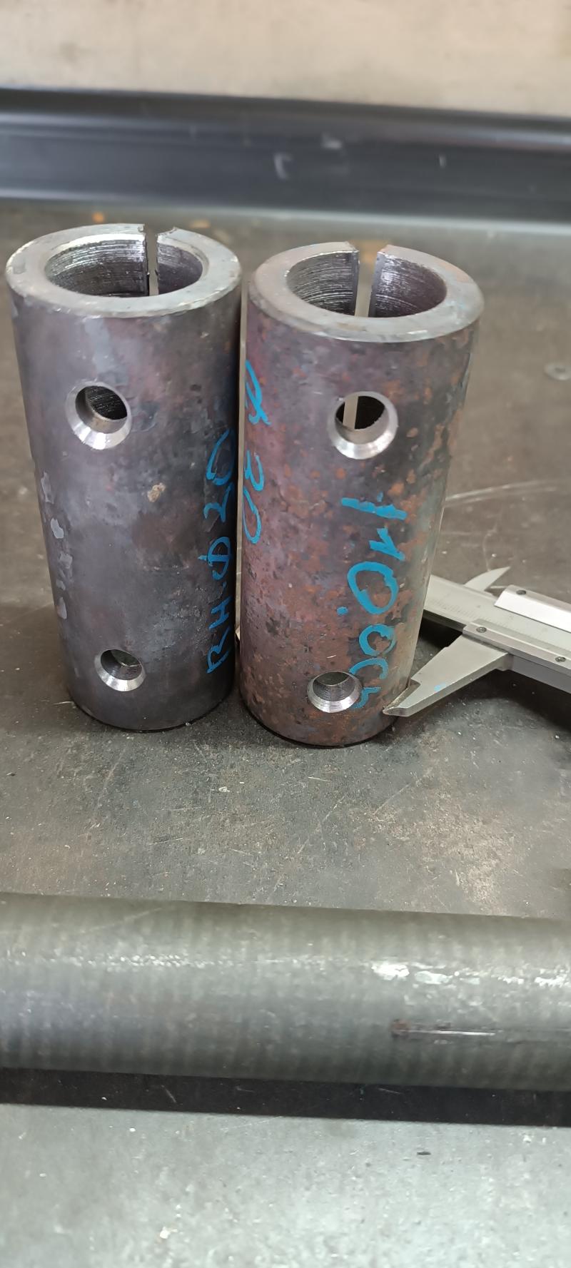

Все по госту старался ,без поперечных швов,хотя они на теле полуоси присутствуют. втулка сжимная длина 110мм , продольный шов с фаской,зазор 2.5 мм

Все таки я за то чтоб сваривался косой рез палки . Если есть желание и возможности покажи как и под какой нагрузкой разрушается данное соединение .  -hi-
Оффлайн Genri777
  • Сообщений: 590
  • Откуда: Нарьян-Мар
Сварка полуосей и палок приводов
« Ответ #149 : Апреля 22, 2023, 22:26:38 pm »
Желание есть,возможности нет(((
 Так согласен,лучше косой рез,еще лучше как ранее обсуждалось (ласточкин хвост) соединение
