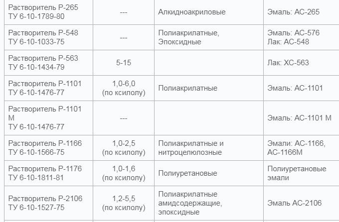

МВП,   Привел ты таблицы по применению растворителей!  Вот у меня есть несколько бутылок Р-646  и  все приведённые в таблице эмали с ним сворачиваются! Брал когдато для покраски! Не проверив сразу налил в банку! Краска на выброс!

Это всё от того,что всякий может налить в бутылку мочи ,подписать"растворитель..."и продавать.
Есть другие но они на заводах и лабораториях в основном . В продаже редко . Я спрашивал сказали в них никто не рубит , обыватель дуб , возить не выгодно и фасовка не та . В упаковку для обывателя , а ему пофиг лишь бы растворитель для кисточку отмыть а и не отмоет не беда , идет всякая хрень в плоть до очищенной промывки с синтеза методом перегона и негодная для производства  .
