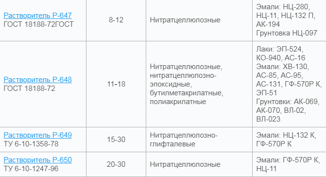

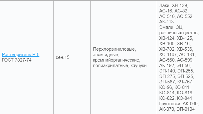

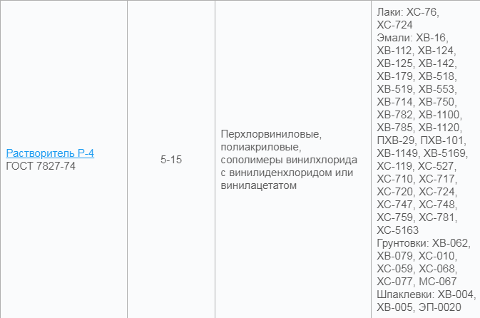

  • Сообщений: 14628
А что если...(покраска вездехода)
« Ответ #134 : Марта 04, 2021, 21:23:57 pm »
« Ответ #135 : Марта 04, 2021, 21:31:58 pm »
Тут уже всё разжевали на 7ми страницах.
  • Сообщений: 14628
« Ответ #136 : Марта 04, 2021, 21:51:56 pm »
  • Сообщений: 14628
« Ответ #137 : Марта 04, 2021, 21:53:57 pm »
Еще надо ? А то тут пошло если марка растворителя 650 значит он суперский по всему что дымиться .
К стати  сапоги рыбацкие заклеил в начале зимы .По перволедью буром задел на самом сгибе в районе  щиколотки . Пока терпят , мож до конца сезона проживут . ::thinking:::
