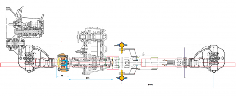

Фланец редуктора моста по центру рамы?
Грамотно!  1*11
тракторок-малютка 4х4
« Ответ #21 : Октября 23, 2020, 00:27:34 am »
по центру
А кпп какая и как встанет шрусами по центру ? И ваче известно только о мостах .  ::confused::: ::cheesy:::
Грамотно!  1*11
Да. Подвинул.
« Ответ #23 : Октября 23, 2020, 00:34:27 am »
Профиль трансмиссии
 Без мотора и кардана КПП-РК

« Ответ #24 : Октября 23, 2020, 00:36:46 am »
Ага,вот теперь расклад понятен. 1*11

« Ответ #29 : Октября 23, 2020, 05:41:27 am »
Передняя опора заднего кардана, которая после ШПУ, должна быть подвижная в продольном направлении.
При складывании карданный шарнир уходит на несколько мм назад, если передний неподвижен.
Можно притулить резинку с подвесным подшипником от ВАЗ классики.
Чтобы пол был по верху лонжеронов, лучше поднять их на 15 мм выше муфты Джуба у переднего моста, а лучше, поставить и туда карданный шарнир, лучше двойной, увеличив переднюю полубазу на 50 мм.
Я бы передние тормоза оставил родные, а то и все четыре, меньше проблем и нагрузки на хвостовик, пару ЗМ и полуоси. Колеса то не маленькие, поди, планируются и со злым протектором!
Ручник тоже иногда требуется, при остановке на подъеме/спуске или при погрузке.
Диск на фланце заднего  моста - это звезда от старого проекта. Тормоза будут все штатные.
 Хочется обжать до минимума. Если не удастся отцентровать, то поставлю муфту всю в сборе от НИВЫ, с крестовиной.

« Ответ #31 : Октября 23, 2020, 21:57:10 pm »
Без центровки муфты Джуба, все равно, будет колбасить...
Может двухрядная цепь с замком и пара звездочек? Цепная муфта. Выставить хорошенько.
Или изгитовить втулочно-пальцевую из сайлент блоков ПП 2108
