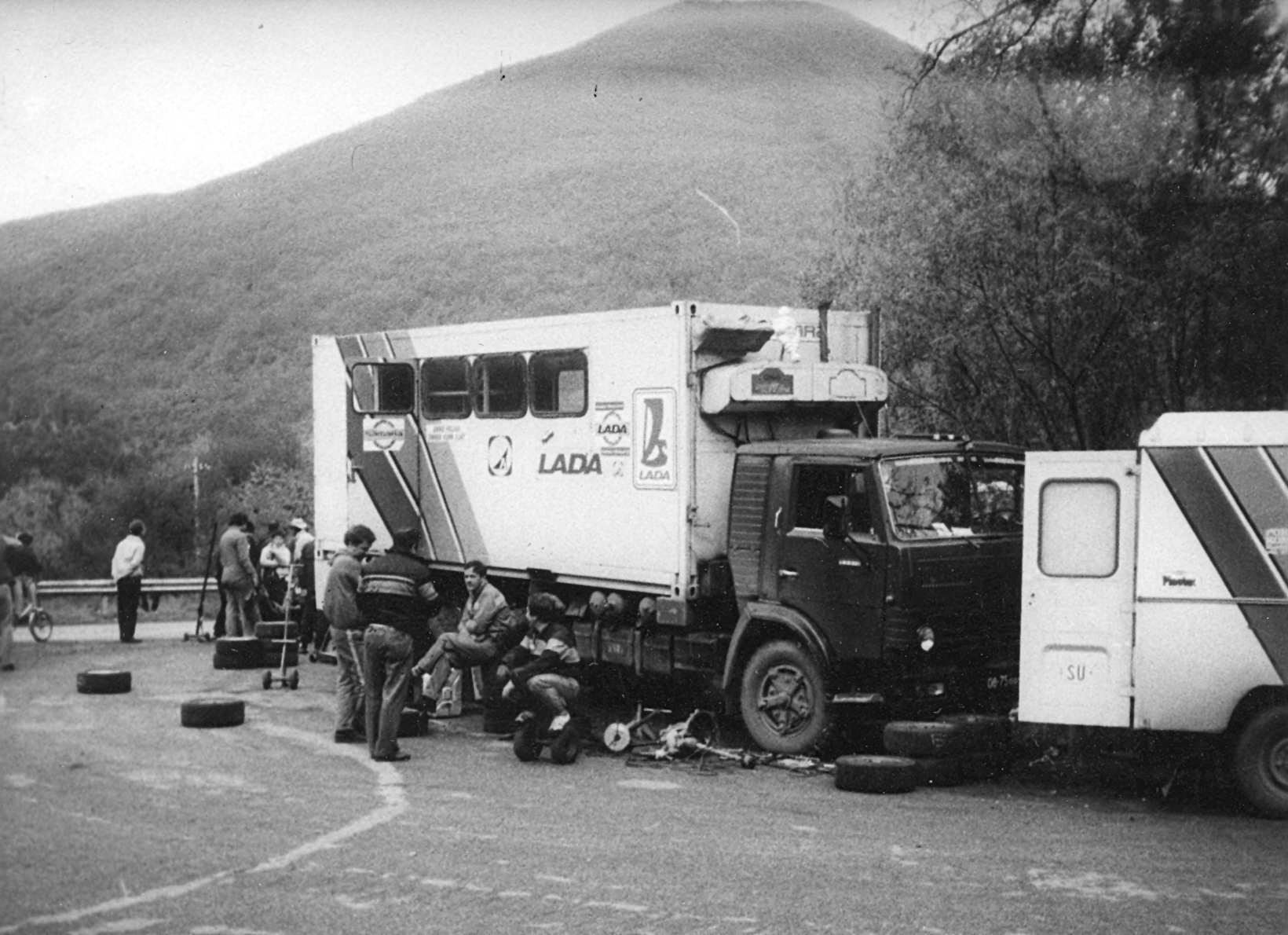

Помню на тяжелой техничке на базе КамАЗа смонтировали генератор войсковой, двухцилиндровый воздушник и генератор на 4,2 кВт. Как зажгу все три прожектора-киловатника, да сварку или наждак или компрессор, так генератор подсаживается и начинает хавать бензин ведрами!
