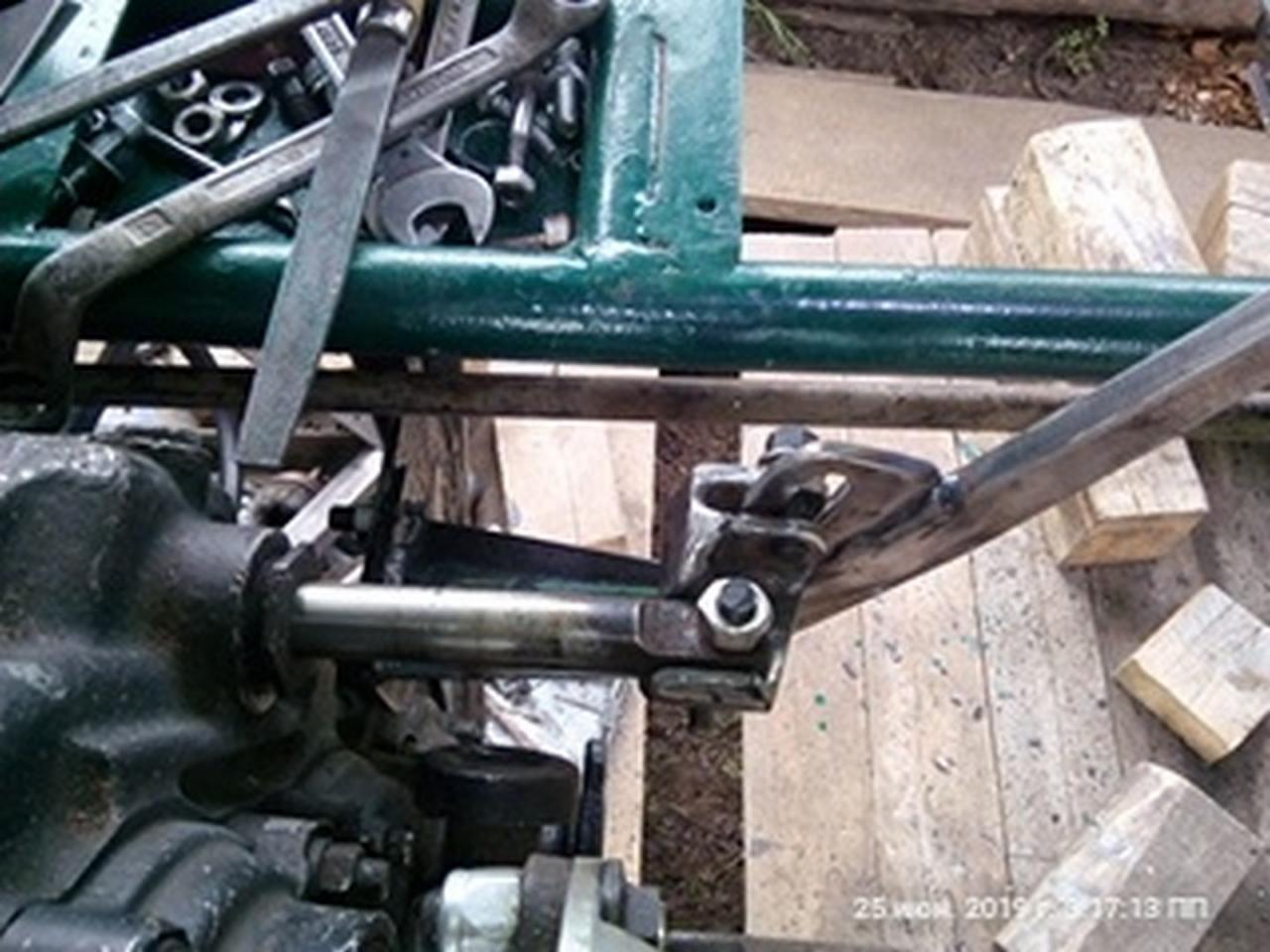

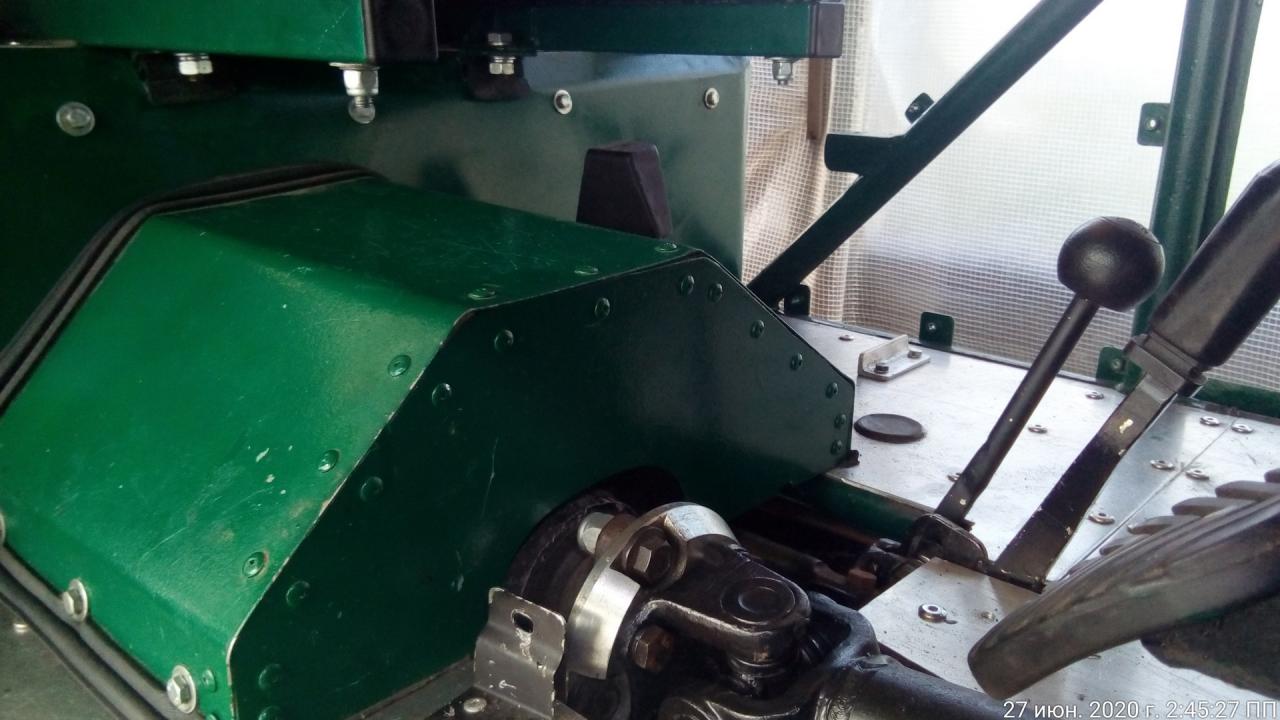

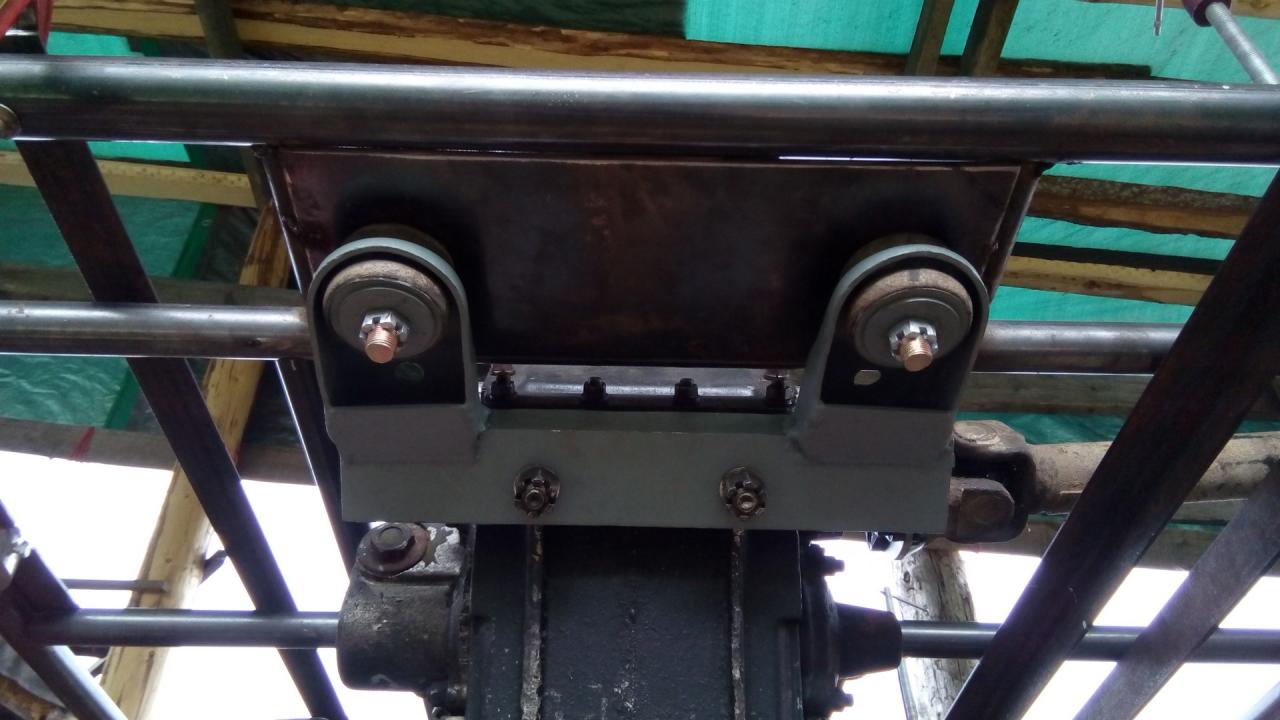

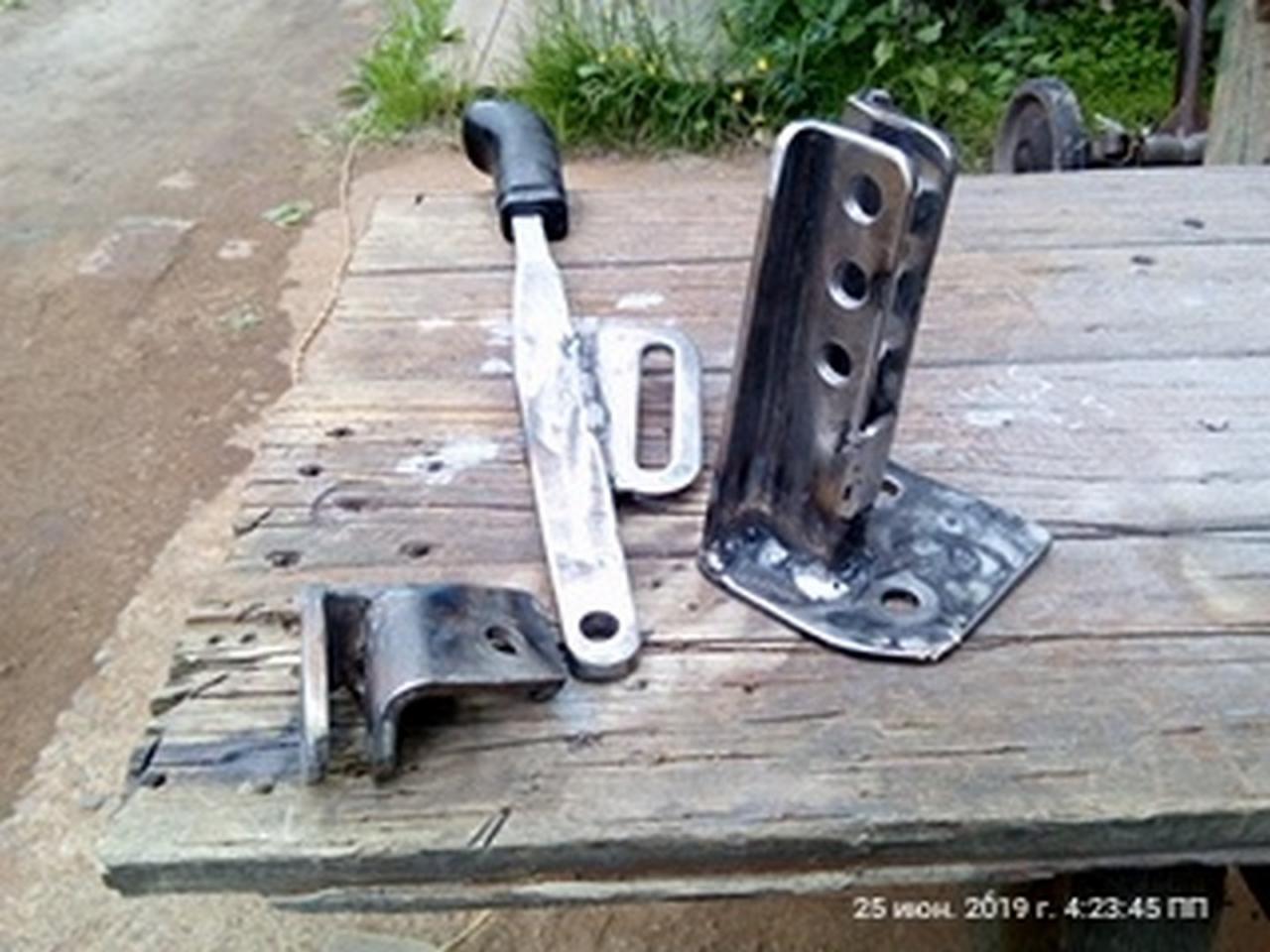

Может кому будет интересно как установлена у меня на вездеходе с подвеской, раздатка БТР-70,левая,что без кома,так как у раздатки межцентровое растояние входного и выходного вала около 235 мм,раздатку из штатного положения пришлось развернуть почти вертикально,чтоб углы на карданах были меньше.На большом кронштейне что с пластиной с двумя отверстиями,к этой пластине закреплен рычаг переключения пониженной,повышеной,и рычаг отключения,включения заднего моста.

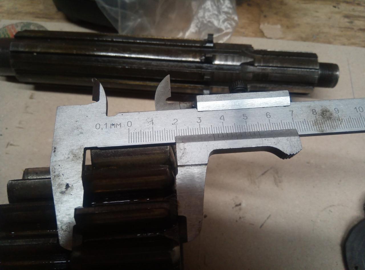

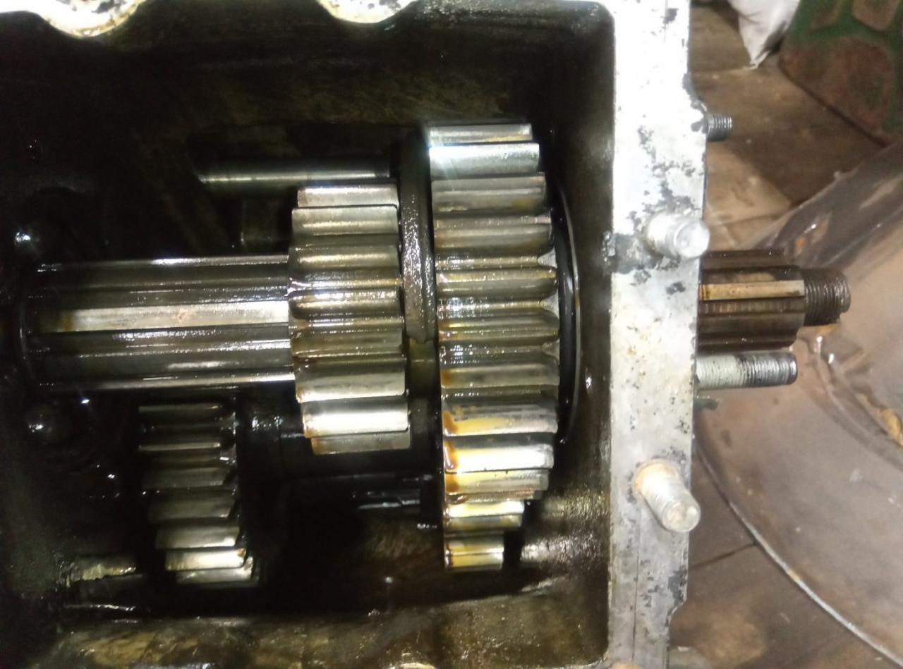

Фото разобраной раздатки БТР-70,фото Володи с вездехода букинда.

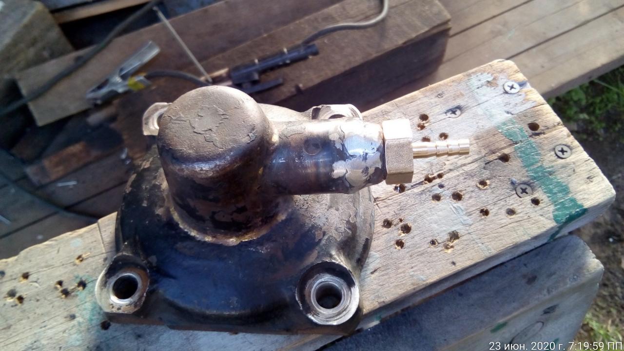

Штатный сапун заглушен,и перенесён на железную крышку раздатки,и установлен расширительный бачёк,так как на большой скорости масло с сапуна выдавливает наружу,бачёк взят от оки,расширительный с радиатора,так как оказался самым маленьким в размерах.Изначально пытался со штатного сапуна вывести шланг,но когда добавил масла,в место штатного 1,8 литра залил почти 4 л,то в место соска на сапуне накрутил заглушку на 1/2 дюйма,а сосок перенёс на крышку.

Механизм переключения передач.
