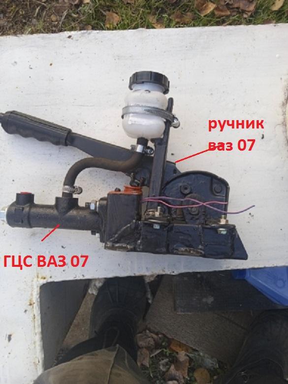

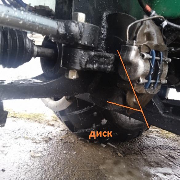

Фотки варианта блокировки уже были выложены, но пару- тройку слов что и как:  ::shy:::
Суппорт взял классики только из соображений халявы, он был в кол-ве 4 шт. Колодки новые, цилиндрики живые. Левый или правый сейчас не скажу, главное чтоб штуцер прокачки был вверху. Суппорт нивы- шеви видел, компактный, усилие наверное само то, но цена за "червонец". ::undecided:::
Дальше примерка диска-сектора на шаблонах, вначале картонка, потом фанерка 8мм. Диск выточен из стальной пластины 12мм, штатная толщина 10мм. Прихвачен на примерке, потом проварен к "крабу" УП стенки которого 4мм.
Дополнительная стойка 40х40х4 для крепежа суппорта в раму
Вид снизу
Штатную цепочку-ограничитель пришлось перенести в др. место, пока на прихватках- в гараже тесновато чтобы покрутить рамы и проверить ограничение.
Что дало сиё приспособление? По три раза загонял в воду, держит "зверски".  ::sarcastic::: На воде разблокировать не получалось, только коснувшись берега колёсами. Может колодки новые или диск в "плюсе", может с плоскостями чтой-то. ::thinking:::
В поле по бороздам поездил, держит п/рамы заблокированными. В ямках по больше-поглубже идёт проскальзывание, ессно всё с вкл гидроручником. Выключишь- болтает как обычно. (на суше).
Штатные болты крепежа суппорта М10х1,25 переделал под голову 15 (доступ лучше), плотнее корпус садится к пластине крепежа. Гидроручник поместился на полике справа водителя, ногам не мешает.
Для проварки пригласил сварщика с начальным северодвинским образованием и боЛшой колхозной практикой. :) Надо по месту держать и прихватывать, вдвоём лучше. Сам по мелочи подваривал потом. 867*
