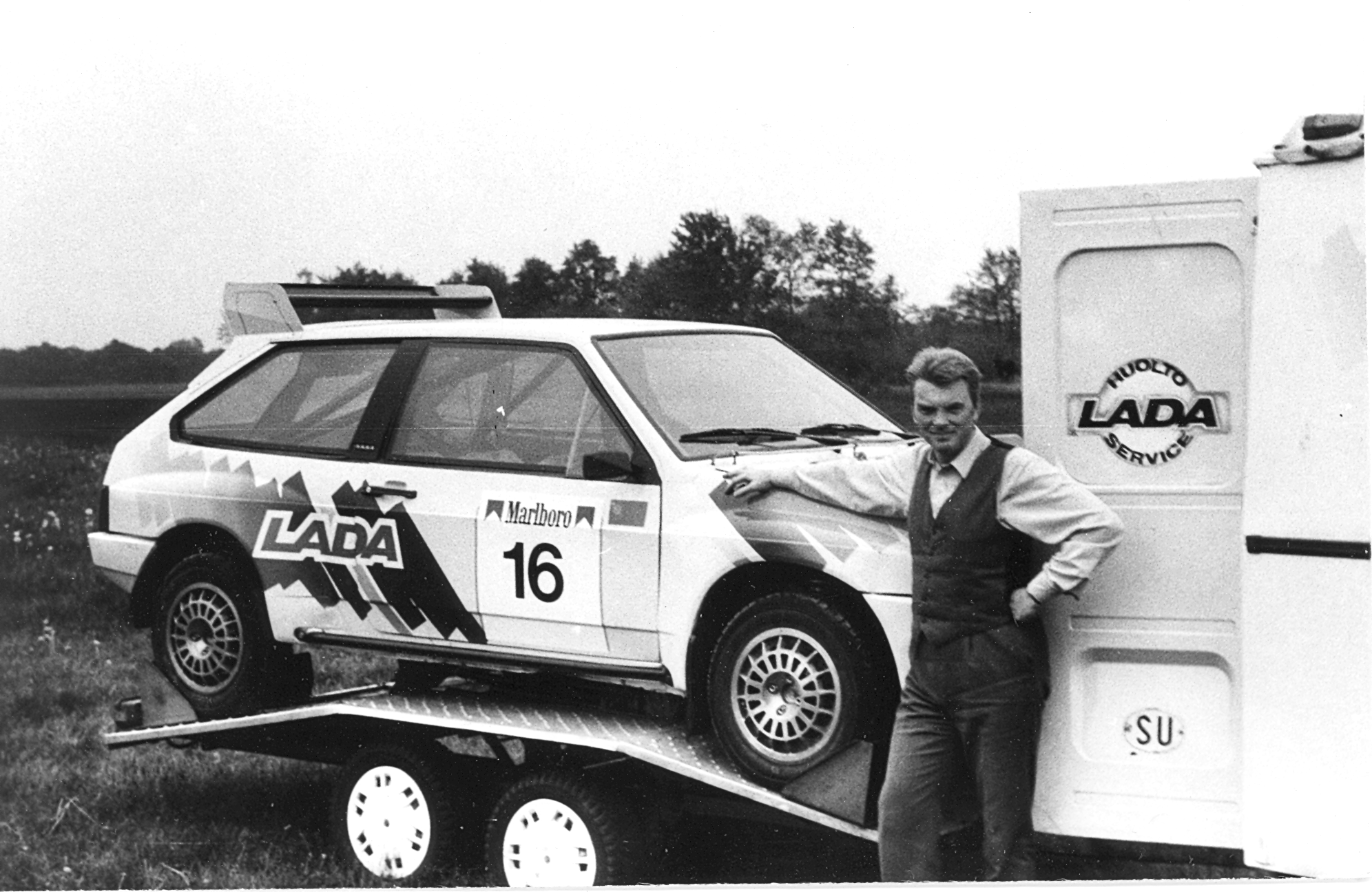

« Ответ #25 : Февраля 06, 2020, 14:12:18 pm »
В 89 даже крылья на "квадру" штамповали, сделали пуансоны как для малых серий, наштамповали по полдюжины крыльев, хватило на всю жизнь. На ней колея была на 160 мм шире, и колеса 15" с высокой резиной...кросс же. Крылья и каркас кузова - стальные, а капот, крыша и шубы дверей  - алюминиевые! Но тогда это встало нам в смешные деньги, сейчас на порядок или два дороже бы было!
В крайнем случае на толстом листе резины отстучать.
Эту машину мы делали с такими рукастыми жестянщиками, которые опытные образцы без штампов и оснастки выколачивали!
Эх, были же руки, реально золотые!
