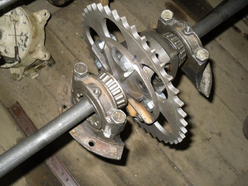

Диф  закрывал, открыл для чего то и забыл закрыть, а подшипники  открыты,  забиты литолом,пока терпят.

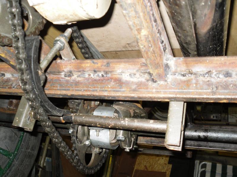

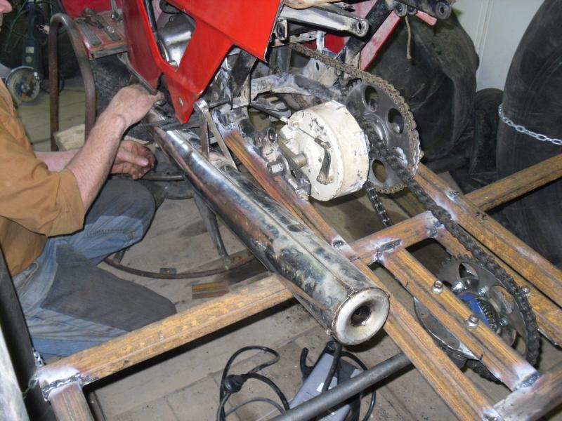

   Так, продолжу.  -hi-   Итак, когда  отцентровали полуоси с дифом,  собрали промвал, установили глушак на место, примеряем задний мост на месте.Соблюдая соостность  звездочек и цепей  с задним мостом соединяем мост с рамой. (Легче приварить, отрезать, шлифонуть или др. пока мост отдельно, потом придется переварачивать полностью каракат) ::tongue:::

Длину караката сделал так, чтоб цепи были одинаковой длины.На моем изначально были  по 76 звеньев обе цепи, (что от кпп до  промвала, что от промвала до моста) чтоб  была взаимозаменяемость. Но когда установил  на мост звезду  56  зубьев, цепи стали разной длины. И  в ЗИПе два комплекта.

Меров, А сколько цепей порвал-растянул и каких?=за время эксплуатации?
А заднюю как натягиваешь?

Даров Саныч, в видео всё рассказал и показал, за 5 лет ни разу цепь не рвал, не менял,  цепь 15,8  ещё с советских времен. Натяжитель - от ваз. Сначало был вот такой вариант, потом как на видео 👌

А передняя у тебя ИЖевская=сильно тянется?  У меня родная Кировская -тянется.
Саныч,  обсолютно не тянется, там то нагрузки никакой.  ::undecided::: основная нагрузка на задней цепи,  и  роль тормоза тоже на ней.

Отрезал  родные опоры чулка для подшипников,
Как происходит смазка этих подшипников?

« Ответ #90 : Октября 26, 2020, 10:45:27 am »
Клим,  при сборке  набил литолом  вперемешку с графитовой  смазкой и всё, больше не вскрывал.
