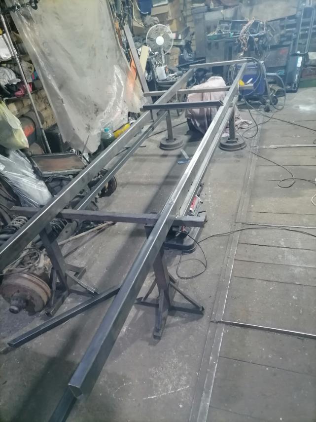

« Ответ #46 : Июля 21, 2026, 15:33:21 pm »
Такую вот машинку доделали.

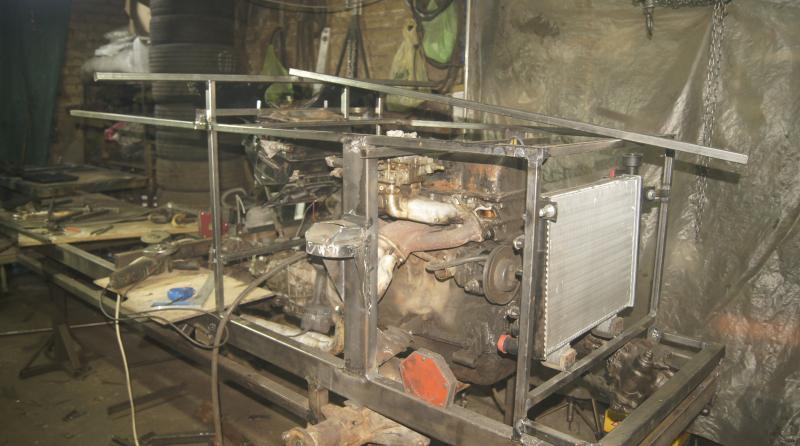

« Ответ #47 : Июля 21, 2026, 15:33:57 pm »

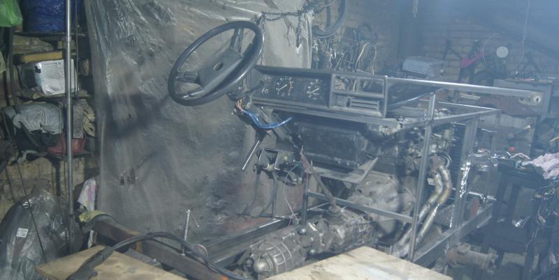

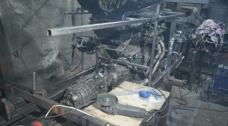

« Ответ #48 : Июля 21, 2026, 15:35:19 pm »
А это предыдущий.

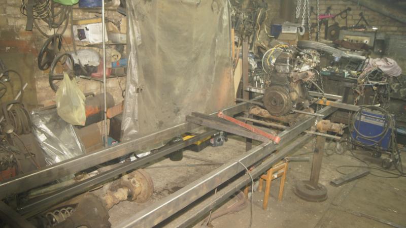

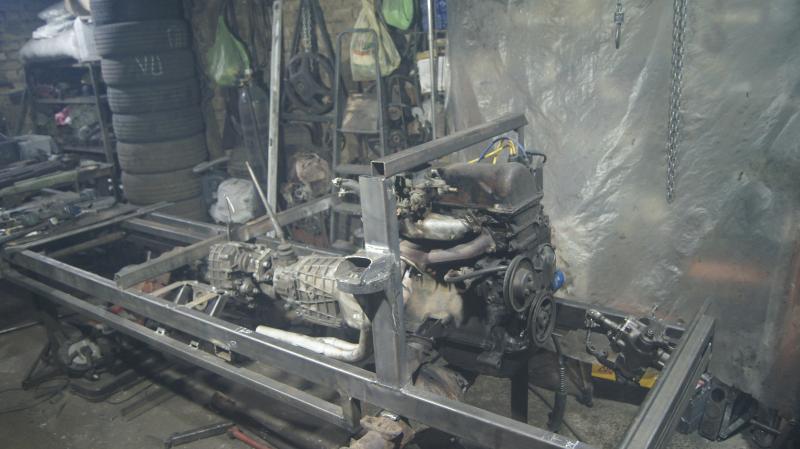

« Ответ #49 : Июля 21, 2026, 15:38:45 pm »
А это перед предыдущий.
Все как обычно, мосты Паджеро, мотор тоета 1.3 акпп, ок газ66.
Только на фургоне мотор Ниссан 1.8 и ок Патрол.

А это предыдущий.
Эдуард, что за шины?

Тalgat-53, трекол 1350х700. На узких дисках 1280х620 получились.
