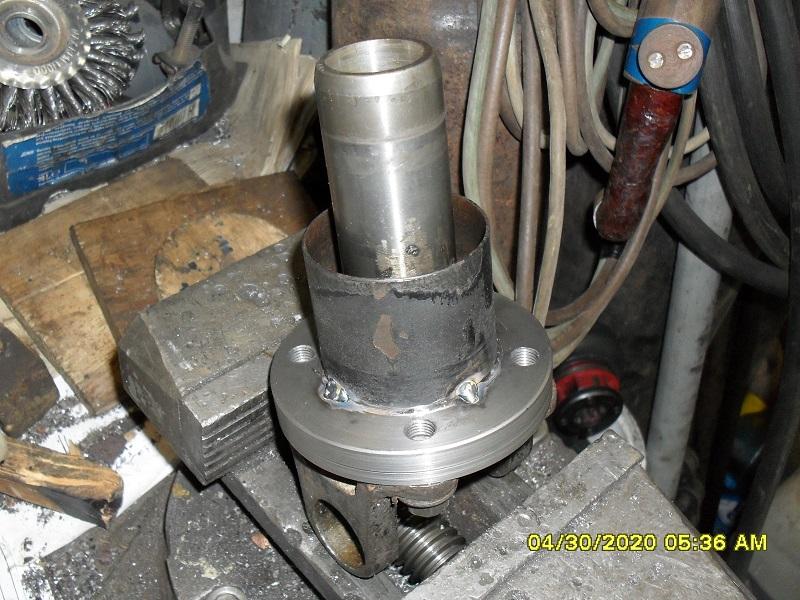

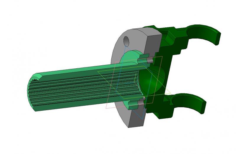

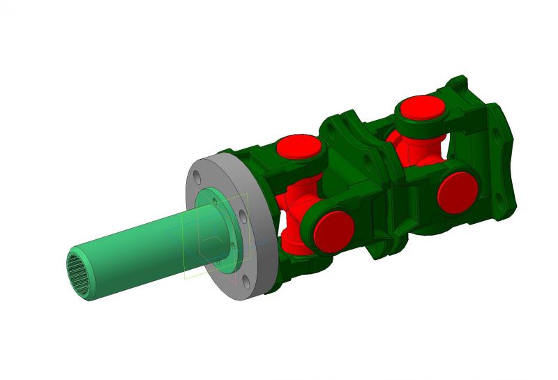

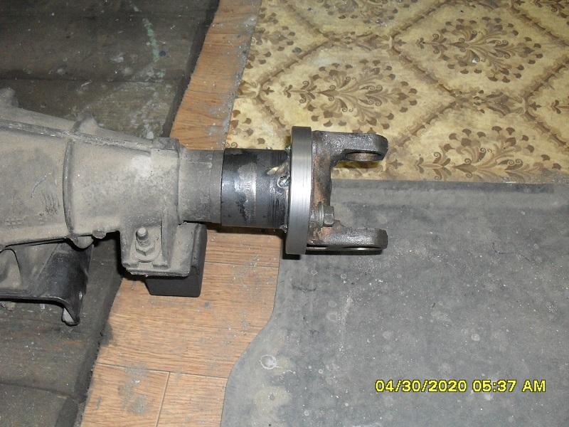

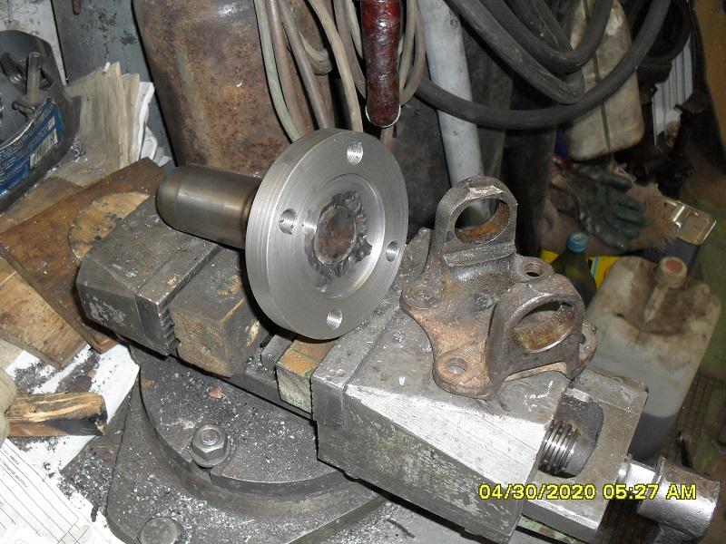

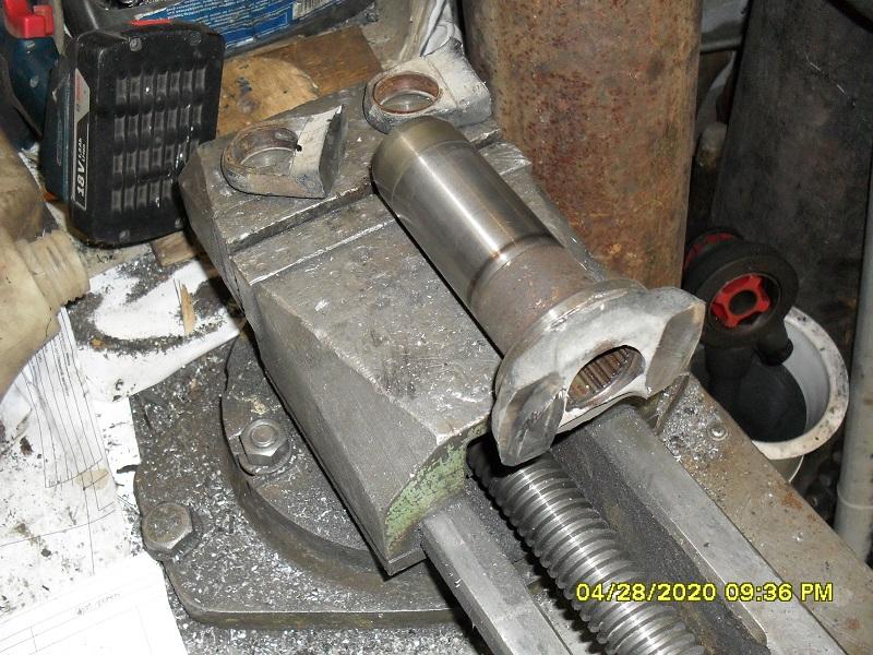

Всем доброго времени суток. Прошу совета, может кто-то спрашивал уже, тема большая. Покажите соединение АКПП с РК карданом. Прошу соединение именно со стороны апкк. У меня РК нива , фланцы от Юрича под УАЗ кардан. Встал вопрос как соединить. Я думаю поженить кардан УАЗ и привод от своего АКПП. Но вот как? Оставить обе крестовины и просто к шлицевой шруса или обрезать крестовину и соеденить трубки.

Я отрезал родной хвостовик акпп и приварил вилку уаз,само собой центровал.Акпп айсин тойота с мотором 1Джей зэт.Фото нет.Сточил уши и по максимальному диаметру около 90 мм подогнал фланцы с уазовской вилкой.
Оффлайн Сергей_51

« Ответ #593 : Мая 02, 2025, 13:50:13 pm »
Karabas,
Переделка с вилки Ниссан на вилку УАЗ
