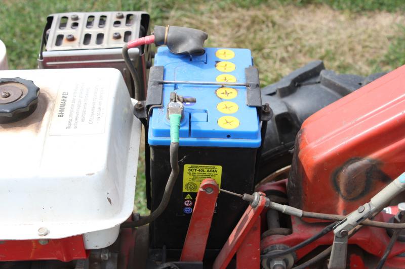

Всем привет!  -hi- Листая форум, наткнулся на полугодовалую тему, решил отписаться.
  Китайца с генератором отвез в сервис  ::confused::: Там заменили свечу, отрегулировали зазоры (0,1 мм, 0,15 мм - меньше паспортного на 0,05 соток). Теперь все работает, правда и включал за полгода раз или два.
  По поводу стартера на мотоблок "Агро" - сделал. Работает нормально. Есть одно "но" - весь доп. вес пришелся на перед, поэтому без навесных агрегатов тяжеловато держать баланс. Сделаю фотки, выложу.

Применен венец маховика Матиз 1,0 и от него же стартер. Сам маховик выточен по моим размерам. Хотел найти стартер другого направления вращения (чтобы он не выступал вперед, а был справа от движка), но при этом пришлось бы увеличивать диаметр маховика (из-за корпуса двигателя) и кожух вентилятора по диаметру.
 А так ограничился увеличением кожуха по длине на 25 мм (покрашено черным).
АКБ 40 А/час, без автоподзарядки.
Полгода работы, нормально.
