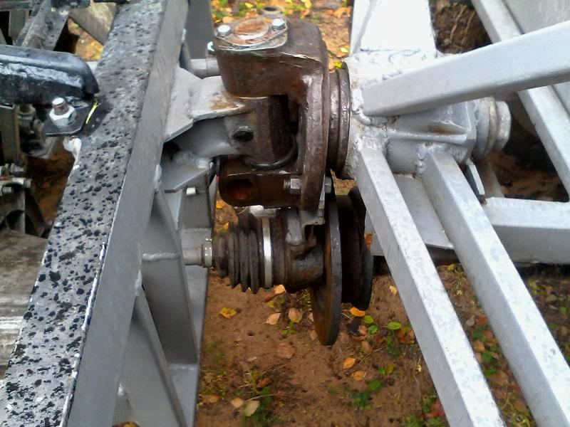

Проделанная работа...фото ниже.
При поворотах заметил, что выгнуло подвесной. Как быть, что можно сделать/переделать?

Надо было вместо карданного шарнира, тоже шрус ставить. Кардан очень не любит большие углы, вот его и начинает давить, где ему легче. И опору ставь жесткую.

Убрать подвесной совсем,он тут чужеродное тело.

Может есть предложения как это сделать, схема/фото? Ничего в голову не приходит...

А если такого типа подобрать, выдержит?

У меня был такого типа кардан, резинку подвеснова вырвало со временем, деформировало при поворотах

Мужики, мне кажется , что подвесной правильно сделан (коль сделан) , а вот на кардане нет шлицевой . Вилка приварена к валу, который крутится в подвесном, второй шарнир к мосту.  А ведь расстояние меняется при поворотах. Я не думаю, что можно вилку кардана поставить абсолютно в точку поворота, плюс хвостовик моста стоит не ровно по средине моста.  Или вместо одной вилки надо ставить внутренний шрус.(Если хождения в нём хватит) Да, и максимальный угол излома кардана 17 градусов туда и обратно.

Уберите крестовину! При угле более 15гр., она вам выломает любую опору. Как опору, ставьте ступицу 2108, обойма, подшипник двухрядный, шлицы, фланец. Вот, например как у меня. И кардан стоит к коробке, а шрус на углу излома рамы. У меня угол поворота рам 40гр., и работает уже три сезона.

На Волговский кардан от чего шлицевую можно поставить. Как поженить кардан и шрус?

Я ссылку сбросил как вариант. Внимательно посмотри. У меня привод на заднюю раму не кардан, а привод. Как крепится граната к фланцу заднего редуктора? На шрусе обрезаешь внешний шлиц, и подгоняешь под фланец кардана, далее круговая обварка. Вот и получится шрус, у которого с одной стороны фланец, с другой "дырка" для палки со шлицами.

Посмотри на кардан классики ваз,если мне не веришь,и увидишь что после подвесного стоит крестовина.А ты чего нагородил ?

Судя по обзору вездехода Медведь Про, принцип реализован так же, через подвесной и через шлицевую. Они тоже нагородили, но работает. После дельного замечания выше по тпереписке, нужна шлицевая на кардан. Только как? Уазовский кардан с шлицевой подойдет?

У меня получилось сделать цельный кардан, поначалу ступицу переднюю от девятки хотел приделать,  но у тебя проблема не в подвесном скорей всего, а в самом кардане, вот и гнет, видел я на переломке подвесной жигулевский работает иже долго и исправно

Сделать шлицевую и будет работать! Но так надежнее Выше об этом (поворотный кулак от 08-09 с ШРУСом) писали.
