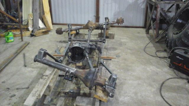

Евгений 103, Да, все верно,рама перевернута, просто мне так удобнее примерять железяки на её. Искренне никого не хотел вводить в заблуждение  по конструкци, да и вопросы по подвеске в этой теме у меня не возникли благодаря изучений тем по МАРСАМ. Спасибо Евгений за идею подвески.
Ладно, закончу с задом, переверну, на "ноги"а там посмотрим где будет ватер линия.

Вован Я,  Перед тем как крепиться к раме, я просто изрисовал листа 2 экскизами работы реактивных тяг на плоскости,в разных положениях,ну и сделал выбор оптимального положения .

Вот и зад готов, покрутил вроде все в норме, шлицевой карданов хватает, саленблоки в норме.
Ни где в магазинах не мог найти манжеты на шлицевую для карданов, придется наверное вырубать из валенка.
Может кто кинет ссылку где посмотеть плиту  и сцепу под КПП 08-12, а то я что не нахожу, то все под Классику( с классикой то проще) там центовка простая получается. А в моем варианте для центровки только шлицы диска сцепления, подшипника то нет на конце первичного вала в отличии от кпп классики...
