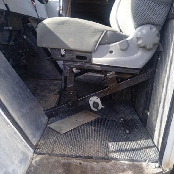

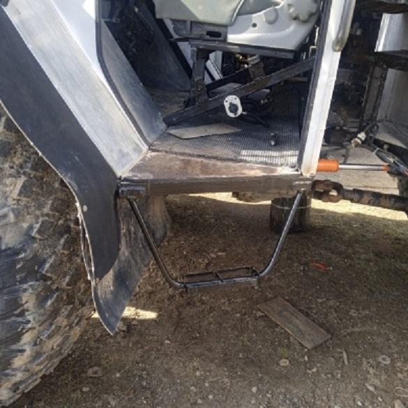

 -hi- Снова о подножках.. в теме комфорта.  ::undecided::: Да, чем дальше с возрастом, тем не лучше становится. В лесной конторе эксплуатируется переломка 1-ст. от  PSM, рабочая вездеходная лошадка, так сказать. Мне тоже приходится на ней ездить. И ладно я, со скепсисом своим к гидравлическим шлангам в роли подножек, так и 40- летние лесные братья скрипят/пыхтят попадая в вездеход на треколах 1600мм.. ::morning1:::
Поменял:
водительская и пассажирская одинаковы, высота от земли 700мм,
задняя подножка в кунг, в разложенном виде, другого ничего не пришло в голову,
сложенная, некий свес имеется из-за удаления от оси моста, но по уровню выше бака,
а вот на передний бампер г/шланг добавил, поднимается/фиксируется за крюк лебёдки,
Проблема с размещением рослого водилы в кабине, нога на "излом". Сам ездил так одевал ботинок на правую ногу, иначе никак (с акпп аппарат). :(
Отодвинуть педальный узел хлопотно уж очень, сиденье отодвинуть задняя жёсткая стенка кабины не даёт. Пришлось поднять сидушки(они на единой рамке) на 60мм, полегчало. Но мне надо бы большего. Ладно, аппарат не мой, а лесные водилы меняются и быстро всё "обкатают/испытают", ещё и с нагоняем. :)
Может у кого есть мысли по улучшайзингу?

Ну во первых сиденье просится с более тонкой спинкой. Ну и можно сделать ножки из шпилек, которые вставить в трубки, закрепленные на полу. Регулировать гайками. Единственное нужно дополнительно вариант фиксатора, чтоб на кочках вместе с седоком не подпрыгивало. Или пристегиваться ремнем безопасности  ::cheesy:::
Да, точно, вертелся в голове сей вариант. Но мягкие автосидения плюс-минус одинаковы, значит надо искать простые типа боковых рус-фанера. Или снимать заднюю спинку и изобретать свою. Рельсовая дорожка этих сидушек стоит, но выдвинута на максималку, ломать не стоит.  Иногда садятся за руль ребята, которых из-за руля мало видно, заропщут.
Вроде мелочь, а из-за плохой посадки водилы, затёкшей ступни ноги, теряется безопасность.
Именно так. Сама сидушка дает высоту и вполне комфортна. А спинка, она в общем то вторична, на ходу в основном держимся пятой точкой и руками за баранку. Можно спинку с какого нибудь не жесткого сиденья. А лучше наверно поролончику какого нибудь (типа подушки))) на стенку наклеить, чтоб под все уровни сидушки подходила (она же и спинкой будет). Главное - чтоб спина чувствовала сзаду че нить мяконькое  ::cheesy:::

Тоже хотел ставить сиденья от авто,после примерки отказался от них по причине,очень много места занимают.В итоге фанера 9мм,паралон 50мм и ткань,думал будет жёстко,оказалось вполне нормально,спинка так же сделана.Всё это быстросьёмное и является частью кровати в кунге. -hi-К тому же автосиденья ещё и тяжёлые очень!

kot 03,. Я тоже долго мудрил.В итоге поставил   ,,рус-фанера,, . Легкая конструкция ,быстросъемная.
