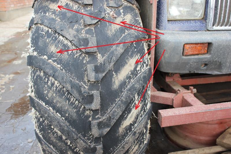

« Ответ #229 : Апреля 06, 2023, 14:45:26 pm »
Вот сколько тем "ободрышных"! Плодить новые темы совсем ни к чему..  ::undecided:::
Глядя на такой рисунок протектора, вопрос имеется: не является редкий рисунок "провокатором" износа?
.. а дополнительные балясины протектора- его доп. защитой?
На прицеп с ободрышами, который таскать и в т.ч. по твёрдому с грузом 0,5т+ оставленная одна центральная реборда действенна, остальное на лысо? (все фото инет)

« Ответ #230 : Апреля 06, 2023, 15:32:21 pm »
Не сильно поможет. Просто по краям начнется износ сильнее. Лучше совсем снести и камеру сверху одевать и менять ее потом, как носки.

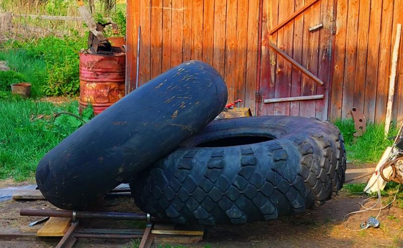

« Ответ #232 : Апреля 14, 2024, 02:17:14 am »
Для постройки прицепа привезли мне ободраные кф-97 , ну очень жёсткие..
  • Сообщений: 2558
Ободрыши и всё о них
« Ответ #233 : Апреля 14, 2024, 02:18:42 am »
Вот разница ИД-П284 потрох и кф-97 ободрыш .

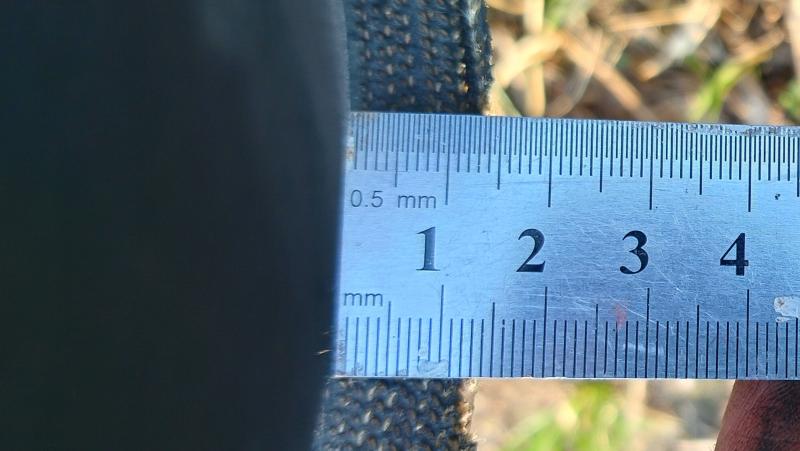

Наверно,будет разумней ободрать в два круга,наружний слой шин всегда поврежден.
Оффлайн _Ерема
  • Сообщений: 52
  • Имя: Максим
  • Откуда: Томская область
  • Техника: В процессе

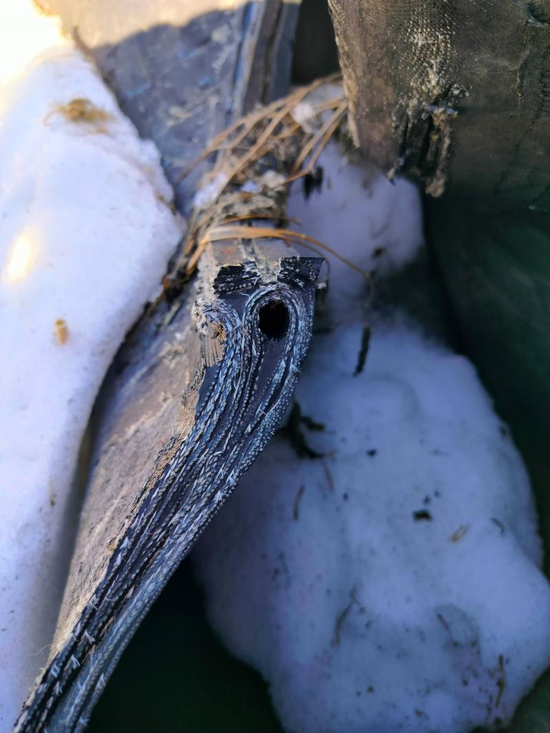

« Ответ #238 : Апреля 28, 2025, 07:53:33 am »
mutant323f, дербанил в своё время потроха ураганов ви202, тоже трёхслойная шина, тяжеленная жуть.. Так вот у них очень коряво сварены межпучковые пространства, нитки сосеседних пучков переплетены,клин резиновый очень маленький, было очень тяжело попасть в него. Не стал греть голову, выдернул проволоку со среднего пучка и по нему разделил. В потрох уходит целиком внутренний пучок и длинные концы ниток среднего. Наружный дополнительно причесывал регрувером и реноватором, вес шины получился 100 кг, если заморочиться, думаю можно ещё снять килограмм 10-15.
Работа трудоёмкая.

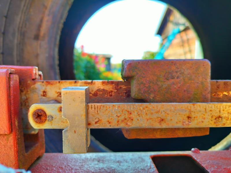

« Ответ #239 : Апреля 28, 2025, 10:42:17 am »
_Ерема, 3-е фото, криво стоит гиря на весах (шкале).
