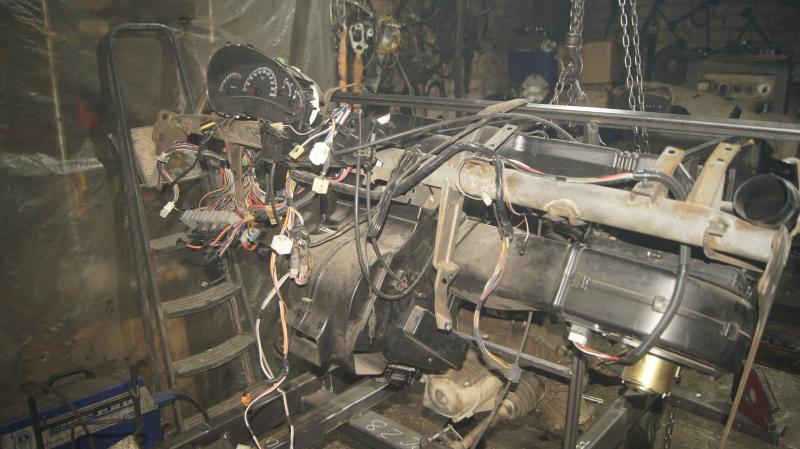

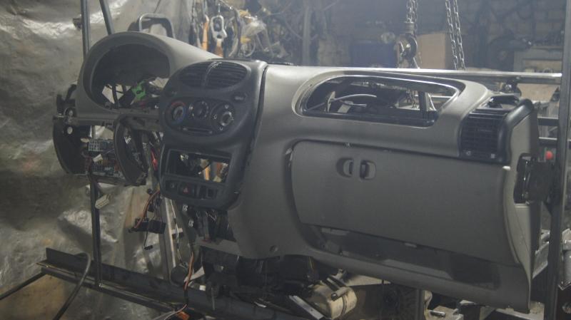

поставил себе задачу впихнуть "торпедо" от "калины" без изменений!
Но,нет так всё просто...Рулевое пришлось собирать из других деталей.
Будет ГУР от мерса.

Оффлайн Евгений 103
  • Сообщений: 2036
  • Откуда: г.Витебск,Смоленск.
  • Сообщений: 1882
Евгений 103, приветствую, какой вес у люксовой тачки планируется? -hi-
Оффлайн Евгений 103
  • Сообщений: 2036
Двиг с кпп на удивление тяжёлые,+ панель с  трубой,весу добавят.
Ну а в остальном ,базовая моя машина...1200кг,думаю вложусь.

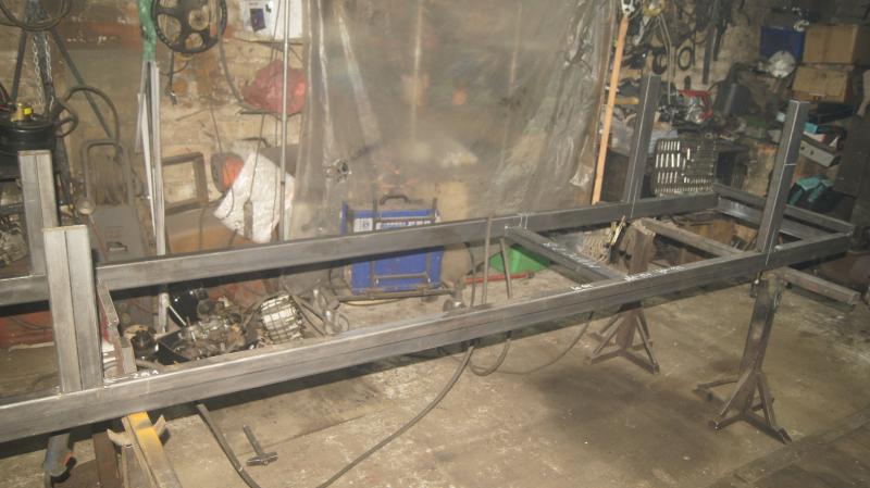

Труба на раме 80*40?
Оффлайн Евгений 103
  • Сообщений: 2036
Кузов машины,полнорамный-жесткий,чуть позже покажу.
Основной,несущий профиль-труба 80х40х3мм.

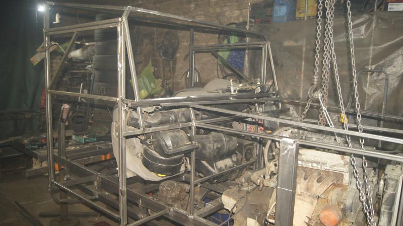

Труба 20*20 стенка 1.2 вроде на вид. Вся одинаковой толщины или ,где нужно, толще?
 Лист 1.2?
Оффлайн Евгений 103
  • Сообщений: 2036
в основном 20х20х1.5...лист 1мм
