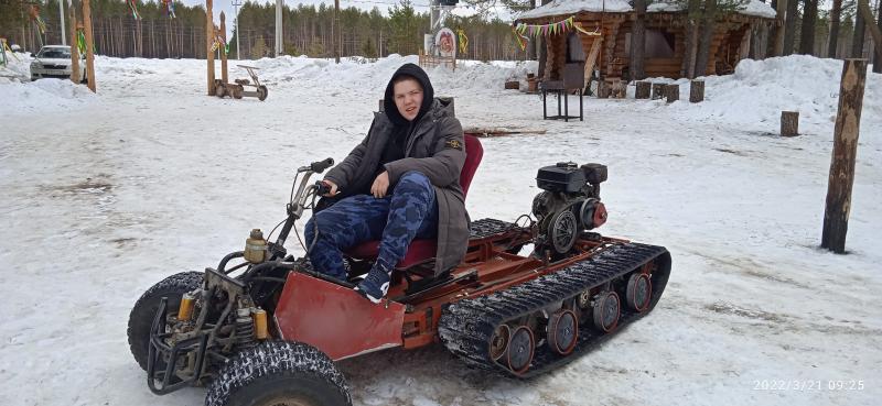

Делаю дальше тихонько. Фотки не грузятся.С пятой попытки одна прошла. Внизу шарнир, в верху две тяги от коляски мото Урал с регулировкой. Будет возможность менять нагрузку на рулевые колеса этими тягами. Башку сломал с сидулькой. Хочется подрессоренную и легкую. 0*) 0*)
   На не закрытый профиль не обращайте внимание, я думал, что возможно понадобиться продлить профиль путём вставки, но сейчас вижу , что пора заварить.

с сидулькой.
Может пару листов М 412 концы защемить,под низ амморт,сверху подушку с паролона. ::undecided:::

Сегодня первый выезд. Сразу порадовала управляемость. Из гаража надо было выезжать с поворотом, сразу выехал как надо. Даже на обледенелом снегу рулится хорошо, раздельные тормоза работают. Трясет много меньше, даже по сравнению со снегоходкой на бурановских катках и подпружиненом сиденьи. Очень понравилось как идет по ямам и буграм на дороге. Скорость не снижаю.  Надо делать крылья и на гусянки и на колеса.

Создаётся ощущение , что колёса  нужны побольше .

Как реализован механизм бортового подтормаживания ?

Вот только надолго ли хватит редуктора от муравья,в режиме борт поворота,если пожертвовать задним ходом,то можно применить раздатку от нивы в место редуктора муравья,будет две передачи,блокировка дифа,ну и она покрепче будет,и запчасти к ней есть,или можно на нивовской раздатке переделать пониженый ряд на цепной привод,получится крепкий односкоростной редуктор с задним ходом.
Вопрос вернется к классической проблеме механизма поворота для малых гусеничников.
Что еще можно придумать
1. Схему с 2мя вариаторами. Легкая, будет безпроблемно работать, НО требует два небольших по размеру и весу редуктора понижающих после вариаторов. Кстати их запросто можно "вырезать" их скутероног с мертвыми ДВС. Оттуда же можно и вариаторы взять 1*11.
2. Старое унылое решение с самым мелким авто мостом (Паджеро мини и т.п.) да .. тяжело, да габаритно - но надежно.
