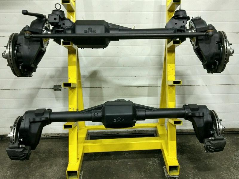

Если с деньгами нет проблем,то можно вот в эту контору за мостами обратится.http://bmc4x4.ru/
там же делают и тюнинг РЕДУКТОРНЫХ МОСТОВ УАЗ 469,на выходе получается такие мосты http://bmc4x4.ru/tyuning_reduktornyh_mostov
    ТТХ портальных мостов
Колея 1445 мм   Портальность - 30 мм
Передаточное число главной пары - 2,77
Передаточное число колесного редуктора - 1,95
Общее передаточное число - 5,4015
Вес переднего моста -120 кг
Вес заднего моста - 95 кг
Базовая комплектация :
Подкачка колес на ходу;
Шкворня на конусных подшипниках;
Дисковые тормоза.
Крепления для УАЗ:
для рессорной подвески;
для пружинной подвески.
* коструктивно возможно применение только с дисками R16
Шрусы (привода) типа "бирфильд".
Тип колесного редуктора - планетарный, внутреннего зацепления.
Дополнительная комплектация: Принудительная пневмоблокировка колесного дифференциала
также делают свои ПОРТАЛЬНЫЕ МОСТЫ БМК
Колея
1445 мм
1600 мм
Портальность -140 мм
Передаточное число колесного редуктора - 2,05
Общее передаточное число 5,6785
Вес переднего моста -140 кг
Вес заднего моста - 120 кг
Усиленные ступицы;
Сохранение колеи автомобиля;
Сохранение скоростных характеристик;
Сбалансированность нагрузок;
Сохранение посадочных размеров;
Уменьшение размеров картера дифференциала;
Фланцы соответствуют соединительным размерам УАЗ;
Посадочные размеры колесного диска соответствуют УАЗ;
Усиленные шрусы (привода) типа "бирфильд" с увеличенным углом поворота;
Тип колесного редуктора - двухпоточный, бесшумный;
Ремонтопригодность. Комплектующие по максимуму взаимозаменяемы с военными мостами УАЗ 469.
Комплектация
Усиленные нагруженные ступицы (диаметр четвертьоси 50 мм);
Дисковые тормоза.
Блокировка колесного дифференциала.
