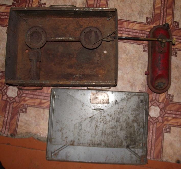

Такой примус в завалах своих откопал.

Хорошая штука тот примус то. В детстве помню, в магазинах был. Сейчас такой не попадается, к сожалению. А иноземные дорогие, заразы.

Тоже сей девайс имеется , только техника для меня малознакомая  ::cheesy::: , знать бы ещё чего жрёт , сколько жрёт , нетуть инфы по нему  :( .

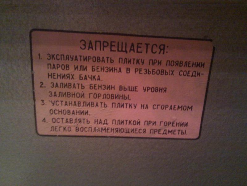

Паспорт пофоткать?   -hi-  Бензин жрет, галошу.

Да Олег желательно бы . Только вот эта самая калоша дюже токсичная зараза , ржу напрочь съедает , ну и как растворитель пойдёт , а бенз к примеру девяносто второй тоже можно применять ?

Так калоша же дешевая. В Перми, по крайней мере. 92 нежелательно. Там присадки, то се.

Юра , так то у вас да ещё в Перми где производят эту калошу , а ежли у меня под боком брать то литра калоши будет равняться пяти литрам бенза , причём 95  ::crazy::: . А так то хрен на них присадки усадки и прочего не потребного для организма , да и не в помещении же жарить парить . На днях спытаю сей девайс .

Офигеть... Наши спецом канистрамт калошу для примусов берут.

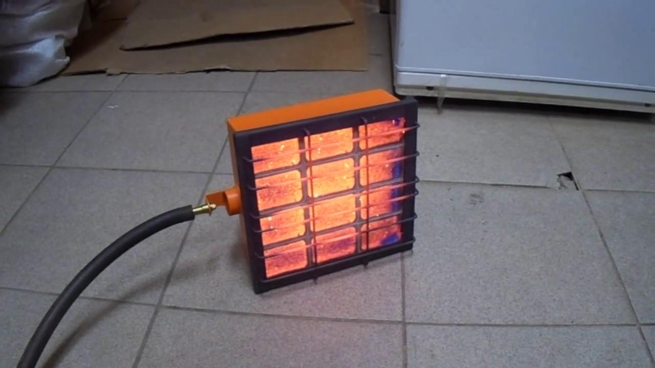

Уже и корейцы у нас копируют аппараты..  ::cheesy::: ::cheesy::: ::cheesy:::
Белый шланг я сам прикрутил для подачи воздуха снаружи, но потом снял - неудобно. -hi-

Где бы посмотреть поподробнее что это, ифракрастный обогреватель?

Опасная штука,особо в маленьком обьёме,типа палатки,смертей до фига с таким обогревом.зимой у рыбаков.ифракрастный обогреватель был у меня такой,работает хорошо только на максимальном режиме,когда керамика раскалена до красна.тогда газ сгорает полностью.начинаеш убавлять вентилем на балоне подачу газа,начинает работать не устойчиво.керамика нагревается как бы пятнами.не по всей площади.и газ сгорает не полностью.у меня горелка была с дорожной ремонтной машины,асфалторазогревателя.очень мощная.сейчас что продают в магазинах, горелки меньше размером,но принцып всё тот же,раскалённая керамика,и так же нет крана регулировки подачи газа,только либо полная мощность или выключенно.сам проработал 20 лет в газовой службе.инфракрасная горелка удобна на большом помещении или на улице,что нибуть скипятить,что то пожарить на ней проблематично,так как нет регулировки подачи газа.

Выскажу свое так сказать ИМХО по поводу эксплуатации данных обогревателей. Надо выбирать обогреватель по мощности согласно площади обогреваемого помещения.  Мой обогреватель идеально работает в палатке куб СТЭК - 4 (или 3) не помню уже точно, однослойная. Размеры палатки 2,3 х 2,3 х 2,05 метра. А брат взял в похожую палатку обогреватель с нагревательным элементом ровно в два раза больше и приходилось ему уменьшать подачу газа, потому что жара невыносимая была в палатке, и обогреватель начинал "пердеть"  ::cheesy::: и газом не полностью сгоревшим воняло. Потом он купил обогреватель с нагревательным элементом в два раза меньше площадью, чем у меня. Этот обогреватель работал на полную мощность и сгорел после пяти рыбалок. Вот так. А мой до сих пор работает и в отличном состоянии. 1*11
