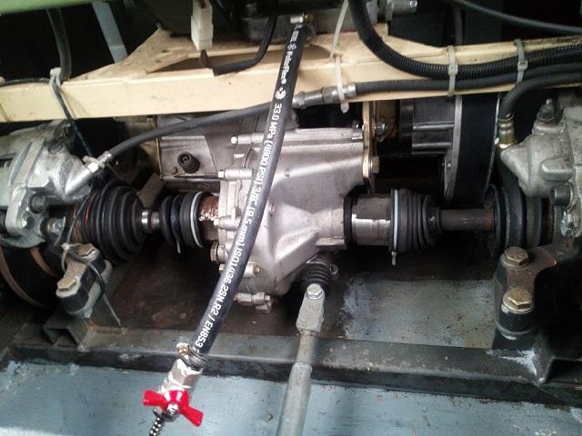

Примерно так:
/ Двигатель Лифан 27 л.с. имеет две пробки для слива отработанного масла, с любой удобной стороны. Для того чтобы заменить масло через данные сливные пробки, потребуется как минимум снятие двигателя, что само собой не очень удобно. Для удобства процедуры слива отработанного масла, в одной из сливных пробок(в моем случае справа) было просверлено отверстие ф.8мм. и развернуто со стороны шестигранника до 10 мм на глубину около 5 мм. В получившееся отверстие был вставлен обрезанный фитинг 3/8 дюйма. Фитинг был приварен к пробке герметичным швом. На фитинг был установлен отрезок РВД(рукав высокого давления)3/8 дюйма, в противоположный конец вставлен шаровый кран со штуцером 10 мм. Штуцера в кране уплотнены с помощью фум-ленты. РВД закреплен хомутами. Теперь для замены масла достаточно подставить емкость и открыть кран./
По стоимости потянет на электро насос- материалы, работа.. Но кому-то вариант. У меня длина шланга будет 40см и этот хобот будет мешать забралу- щитку карбюратора.  Штуцерок на шаровом кране надо для страховки глушить заглушкой.  Сливной Ф12мм, отверстие 8мм, для слива масла будет некий порожек 2мм, может быть..::thinking:::

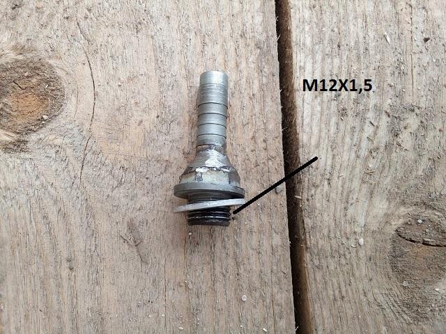

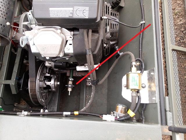

У меня на гусеничнике и сам дрыгатель-дизель и АКПП к нему стоят в лодке, сливать масло в лодку как-то не по фен-шую, а доставить для этого агрегаты ну совсем ...  ::diablo:::
На сливных пробках просверлил отверстия, нарезал резьбу, закрутил штуцера, надел шланги из МБР (сделал их длинными), поднял концы повыше, воткнул пробки.
Надо масло слить - вывел их в свободное место в лодке, подставил поддон и вытащил пробку. Не хватило места в поддоне, воткнул пробку, заменил поддон и т.д. и т.п. ...
И никаких краников не надо. Точно так-же сделано и на 4-Т бензогенераторе.

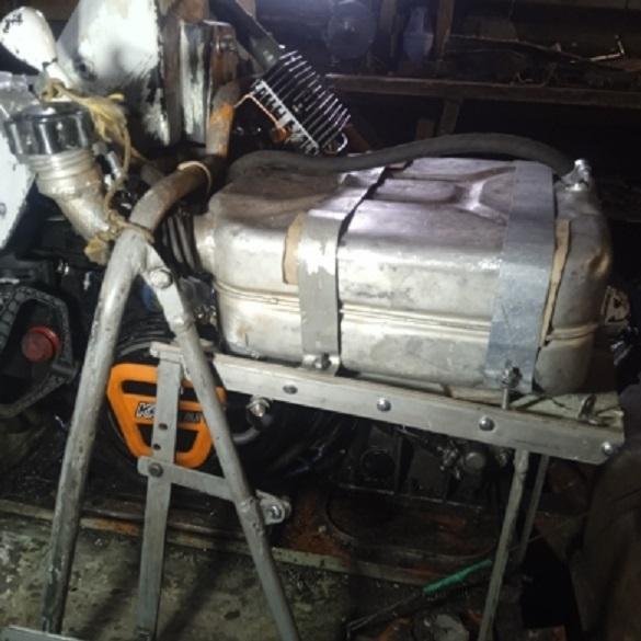

Перенёс фото Пянды в тему снегоходов, чтобы во флудилке освободить место для флуда!  ::cheesy:::  Нет, просто напомнила о проблеме с питанием на буране, с корыстью своей т.е.
На фотке кустарщина- питание самотёком 20 лифана, с переделанной под бак 10л алюминиевой канистры. Врезан мото краник, приварена горловина, заправка бензином не поднимая капота. Всё бы устраивало, если бы не трещина стенки подле сварку. Подварка, поксипол.. ненадолго.. мокрит бенз. ::undecided:::
Новые канистры тонкостенные, аргон только в районе.. Не поставить ли пластиковый бак лодочного мотора, типа:
https://www.ozon.ru/product/ollwinner-prochie-aksessuary-i-komplektuyushchie-dlya-sudov-1495969285/?
Да, от самотёка уходить не хочу! При всём уважении к конструкторам с принудительной подачей вакумным/электро насосами, не хочу связываться. ::thinking::: Почему? Возить пару- тройку запасных насосов, бороться с недоливом/переливом, поддерживать озон продажами, хлопотно.  ::omg:::
Значит, поставить лодочный бак на место канистры, точнее положить, чтоб капот прикрывался. Проблема будет с забором, он у плм бака верхний. Оставить грушу, правильно её поставить клапанами вверх. С герметизацией пробки немного поколдовать. Качнул грушей для запуска и поехали?
Что может помешать процессу? Дно бака выше карбюратора.
