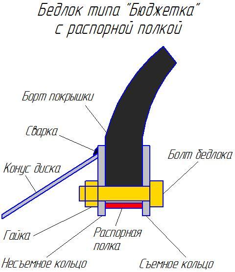

У меня есть проблема: если сильно затягиваю кольцо бэдлока, то его выгибает. А если ослаблено, то спускает за неделю.
Вот я подумал, не поможет ли мне кольцо с такой трубой?

не знаю что это, видимо у меня её нет
Распорная полка(красная), это нужно, а не труба по внешнему диаметру.

1. не знаю что это, видимо у меня её нет
2. кажется 3мм
Если у вас используется бедлок "бюджетка" или что-то близкое, то решить проблему поможет распорная полка между двух колец бедлока.
Выглядит  и собирается она примерно вот так:
Без распорной полки бедлок "бюджетка" выглядит так:
Труба по периметру съемного кольца бедлока придает дополнительную жесткость кольцу, но распорная полка, в плане увеличения силы прижима покрышки к диску, более эффективна. Кроме того, при правильно подборе ее высоты, полка не дает идти волной ни съемному, ни несъемному кольцу бедлока. Болты бедлока можно тянуть до дури, покуда хватит прочности резьбы.
Изготавливается полка довольно просто. Берется листовое железо 2-3 мм толщиной, отрезается полоса шириной равная толщине борта покрышки минус 2-4 мм. И длиной, примерно равной диаметру расположения болтов бедлока, минус диаметр болта бедлока, и эту разность умножить на число Пи (3,14). Такая полоса довольно легко гнется и без вальцов. Если покрышка на бедлоке типа "бюджетка" центруется и лежит на внешней стороне болтов бедлока, то распорное кольцо центруется и лежит на внутренней стороне болтов бедлока. Получившуюся распорную полку можно приваривать на прихватки к диску или к съемному кольцу бедлока. Мне же больше нравится съемный вариант, который ни к чему не приваривается.
Сообщение понравилось: Лесник-61, Deamon
