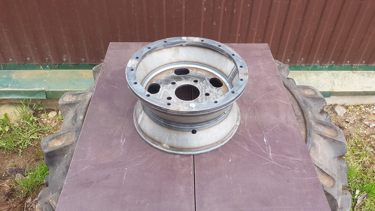

  • Сообщений: 1510
Диски на 12 дюймов, предназначенные для установки на ЛУАЗ. Сердцевина 250х8 мм, конуса 1,5 мм толщиной, кольца бедлока 4 мм толщиной. Вес 5,7 кг без колец и 7,1 кг с кольцами. С покраской, кольцами и болтами будет около 8 кг.

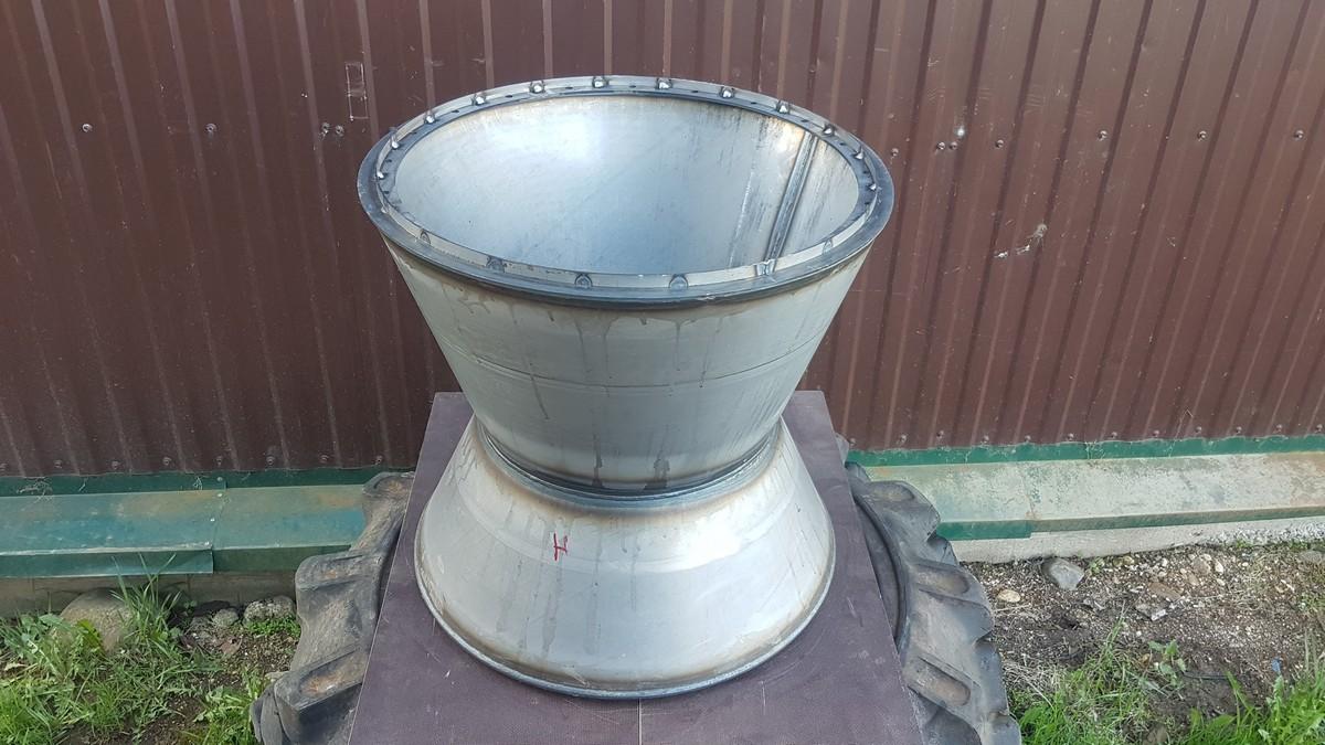

Диски для шин Трэкол 1300-600-533 и для установки на Трэкол.
Ширина 530 мм, вылет 210 мм. Сердцевина из нового диска УАЗ 16 дюймов, конуса 1,5 мм толщиной, кольца бедлока 4 мм толщиной. Дополнительно диск оснащен упорной полкой бедлока, опорной полкой покрышки и трубой 18х1,5 мм, приваренной по периметру съемного кольца бедлока. Вес диска в сборе с кольцами 25,8 кг.

Красиво!  1*11 А какая высота полки на прижимном кольце?
Оффлайн Asterix
  • Сообщений: 1510
Если речь про диск Трэкол, то высота опорной полки шины 12 мм, а упорной полки съемного кольца бедлока 16 мм.
