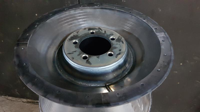

Оффлайн Asterix
  • Сообщений: 1510
С таким вылетом "по-вездеходному" гаечки между конусом и кольцом не встанут. Нужно будет подштамповку внутреннего конуса делать, или горизонтальную полоску к кольцу приваривать по наружному диаметру.
Такие диски делал неоднократно. Места немного, но гайки влазят. В данном случае там 10 мм при толщине обычной гайки в 6,5 мм и гайки с нейлоном в 8 мм.
Для дисков с пограничными размерами, в любом случае делаю модель в чертежной программе, где смотрю, сколько места там остается для крепежа. После прихватки первого конуса к кольцу проверяю, совпадают ли расчеты с реальностью. И подвальцовку делаю в случае необходимости. Правда пока молотком. Со временем какую-нибудь приспособу организую, чтобы не махать молотком там, где им можно не махать.

Оффлайн Tit
  • Сообщений: 582
  • Имя: Егор
  • Техника: Беркут
Получил диски от Павла. Всё хорошо сделано и упаковано. Диски стянуты попарно болтами по бедлогам.  Спасибо.
Лесник-61,
Александр.
Тебе же надо было на Тойоту на 6 дырок. Я насчитал 5.
Одна сердцевина на 5х139,7 , а вторая 6х139,7, можно заказать и под вазовскую. Меняя их можно ездить на всех вездиках на одних колесах. Видишь , на нижней смещение отверствий, сходится только одно.

Asterix,   -hi-. У меня к вам такой вопрос. Могу ли я вам выслать свои сердцевинки, что бы вы к ним прихватили ваши конусы и кольца. Сердцевинки с шеви нивы. Диски под КФ-97. Ширина рамы 850 мм. Ширина диска 280мм. Передний мост управляемый с тормозами.
Оффлайн Asterix
  • Сообщений: 1510
Да, без проблем. Из расчета на 1 диск 18 дюймов: кольца 4 мм - 2000 руб, конуса 1,5 мм - 1500 руб, прихватка конусов к кольцам - 150 руб, прихватка конусов к сердцевинам - так же 150 руб. Итого диск на прихватках будет стоить 3800 руб за штуку. Это при условии, что сердцевинки придут ко мне готовыми. Если же их надо будет вырезать/дорезать/обрезать, то тогда плюс 250 руб за каждую.
И мне кажется ,  что туда сюда гонять сердцевины нет смысла  -hi-
Оффлайн Asterix
  • Сообщений: 1510
Это кому как. Если мне присылают диски, то скидка 450 руб с базовой цены диска. Если присылают готовые сердцевины, то скидка 700 руб. с той же базовой цены. В базовую цену входит сердцевина 220*8 мм, которая НЕ подходит для мостов со ступичными тормозами. Для таких мостов требуется увеличенная по диаметру сердцевина, а в случае барабанных мостов Уаз, нужна еще и проставка. Увеличение диаметра сердцевины до 320 мм - плюс 400 руб, проставка плюс 450 руб. А с присланными мне сердцевинами - минус 450-700 руб. Разница в цене может легко доходить до 1000-1500 руб с диска. А может и больше, если брать сердцевины более толстые или, например, от Газ-66.
Если все сосчитать, то в ряде случаев, экономический эффект от пересыла сердцевин имеется.
Оффлайн Сеня
  • Сообщений: 132
  • Откуда: Екатеринбург
Чашки будут выбиты. Вот одна из них. Займусь отправкой уже наверно после праздников. Спасибо
Чашки будут выбиты.
Отверстия смущают, интересно как к ним варить конуса, в одну точку на край, чтобы диск был герметичен, то как то нагрузка неверно распределится, если же внутренний конус на край, а наружный на ребро, то отверстия в диске окажутся. Я из за этого не стал в доноры брать 16ые уаз диски. Взял 15ые, они цельные.
