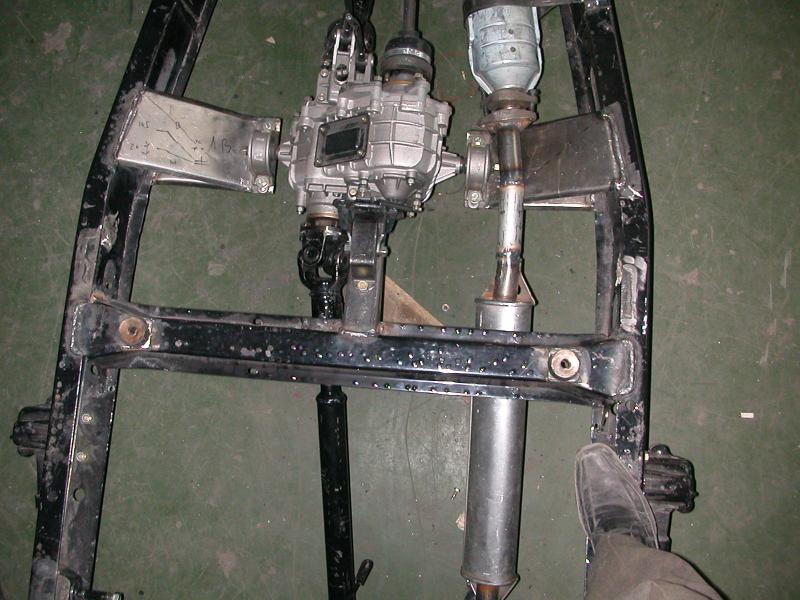

Мне понравилось буханкину раму переделывать под болотоход больше, чем горбатую от УАЗки.
Там есть точки крепления рессор для длиннобазового варианта (2550 вместо 2300), кронштейны переставили и листов убавили, вся подвеска на месте!
Карданы тоже стандартные подошли, хотя РК другая. Правда раздатку немного повернуть пришлось, дабы углы в карданах приемлемые были. Там чуть-чуть, здесь чуть-чуть...получилось неплохо!
Насчет четверочного кузова не знаю, имхо, маловат будет, а нивкин легко подгоняется отрезанием брызговиков и подваркой нескольких "заплат". Даже перекрашивать не пришлось, родной баночкой ремонтной краски обошлись для покраски мест приварки.

Юрич, Это же вроде не уаз рама ? Что выглядит миниатюрно.
  • Сообщений: 4674
Вездеход
« Ответ #18 : Октября 15, 2018, 22:30:54 pm »
Просто посдували много, а свое сделали по-спортивному, как на багги. Швеллеров и уголков не варили. Против Марш-Бронто легче на 150 кг!
Врожденный недостаток Маршей - большой вес и маленькие колеса, просто в то время выбора не было. Но для серии и снижения себестоимости решения вполне оправданные. В 2007 у "1965" была цена 760 тыр, а у сравнимого Хищника (на Трэколах)с оригинальной рамой уже под мульт...
Вот нашел фотку, где сняты колеса и видно УАЗкину раму:
« Последнее редактирование: Октября 15, 2018, 22:39:46 pm от Юрич »

« Ответ #19 : Октября 16, 2018, 00:46:45 am »
видно УАЗкину раму:
То то палец аммортизатора и кронштейн рессоры вроде знакомы.А почему кузов НИВА ?
