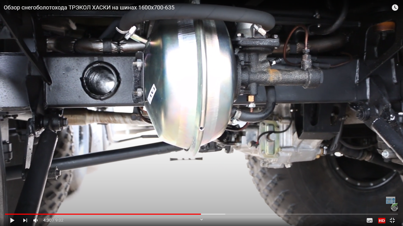

  • Сообщений: 4248
Может кто нибуть обьяснить,как работает этот вакумник.как устроен привод этого вакума,в кабине педаль что нажимает,
Оффлайн kekekew
  • Сообщений: 2608
  • Валерий
  • Откуда: Лабытнанги
Это вакумный усилитель  от 66-го или 53-го! Ставится где угодно---хоть на заднем борту!   Подобного типа ставились на прицепах!  Работа его простейшая :yahoopnevmo: К нему от педали нужно подать давление ---тем самым, выжать цилиндр самого вакумника! На педаль ставится обычный цилиндр---без всяких вакумников---от него трубка на этот вакуумник--- а от него разводка по мостам! Вот и весь принцип!! Под педаль --лучше поставить с грузовика---в нём обьём жидкости больше! Очень надёжная штука!! Без заморочек! К СТАТИ на треколах такие ставят! Особенности установки на вездеходах!? Сапуны надо ставить, чтобы он в вкастрюлю воду не набирал! -hi-
logza, Выше Валерий все правильно сказал,только с надежностью перегнул.работал я на газ 66 и немогу назвать этот гидровакуумный усилитель надежным.А учитывая качество современных запчастей 0*)
На моем вездеходе стоит гтц 2108 с родным вакуумником,контура на гтц обьединены и магистраль на два суппорта от ваз08.С подключенным вакуумником тормозит неплохо.Если вакуумник не подключать то тормозной эффект елезаметен при том что жал со всей силы и педаль ваз08 удлиннена почти на 100мм.Супорта газель немного больше ваз08 ,думаю обьединенных контуров гтц 08 или 01 хватит на два суппорта газель.Обьединить просто: на гтц 3 выхода,один выход переднего контура соединяется с выходом заднего контура с помощью тормозной трубки от суппорта ваз01 ,оставшийся выход гтц трубкой соединяется с тройником ,от тройника трубками к шлангам,шланги в суппорта.шланги длинные можно сделать скрутив по два шланга от ваз 08 или ваз01,там все как надо подходит.Незнаю только какие резьбы в суппортах газель,но думаю как на ваз,потому что от волги 10й на мостах трубки с вазовскими резьбами.
  • Сообщений: 4248
Почему меня заинтересовал подобный вакумник,у меня нету места поставить вакумник с педалью,как на жиге,газели.вот на треколе увидал,и заинтересовало,может и пристрою в будущем подобный вакумник.
