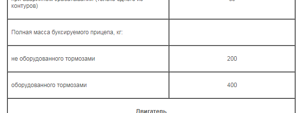

Вот конкретный пример, купил прицеп разрешённой массой 1500кг, автомобиль весит 1800кг.
Везу на прицепе лодку 300кг + сам прицеп пусть 300кг.
Потребуют с меня В+Е?
На картинке ответ на ваш вопрос......

Ока 1111
http://automn.ru
Да у каждого авто есть подобные ограничения, но ни в ПДД и нигде в других документах регулирующих дорожное движение нет ссылки на данную информацию. Ну а в реальности ОКА и неувезет более тяжелый прицеп.....
