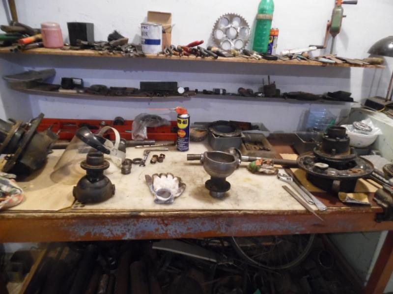

Поворотные кулаки УАЗ
Мост ГАЗ-3110
Редуктор Газель ГАЗ-3302   ПЧ 5,125

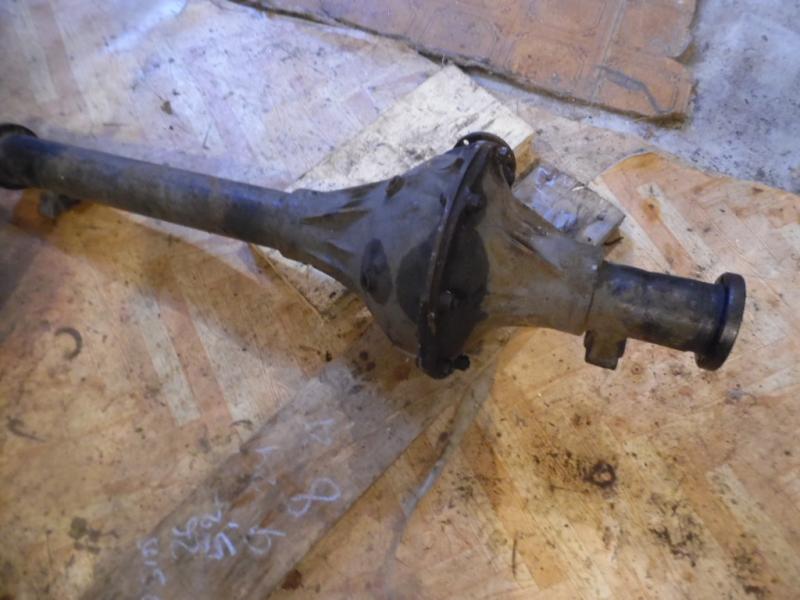

« Ответ #11 : Июля 23, 2018, 21:39:24 pm »
Готовое изделие.Площадки под рессоры не приварены.
