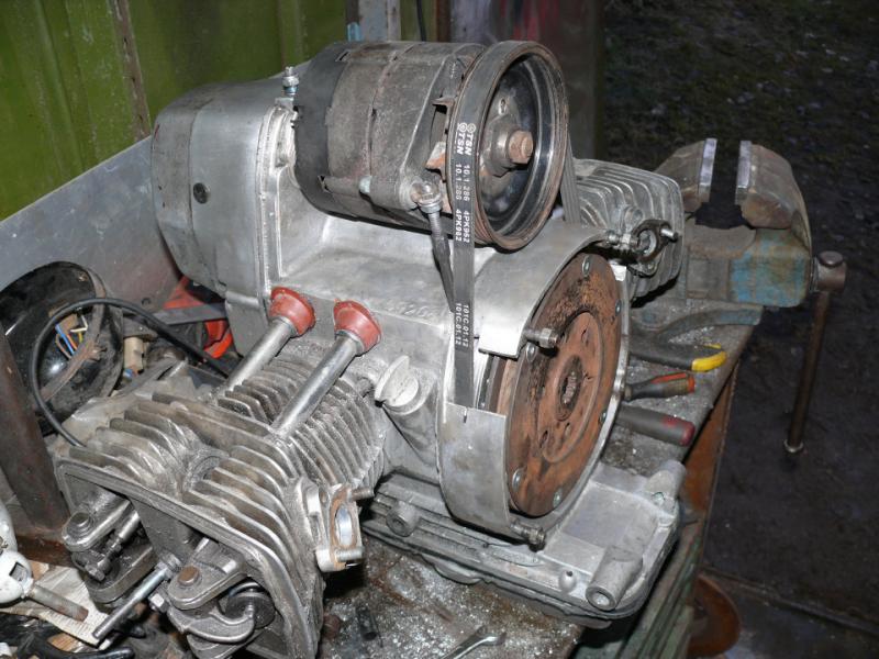

На оппозит.ру так многие делают. Даже канавки не нужны, настолько большой охват ремнём маховика.
-hi- Дим, а расскажи как ты ремень менять будешь?
