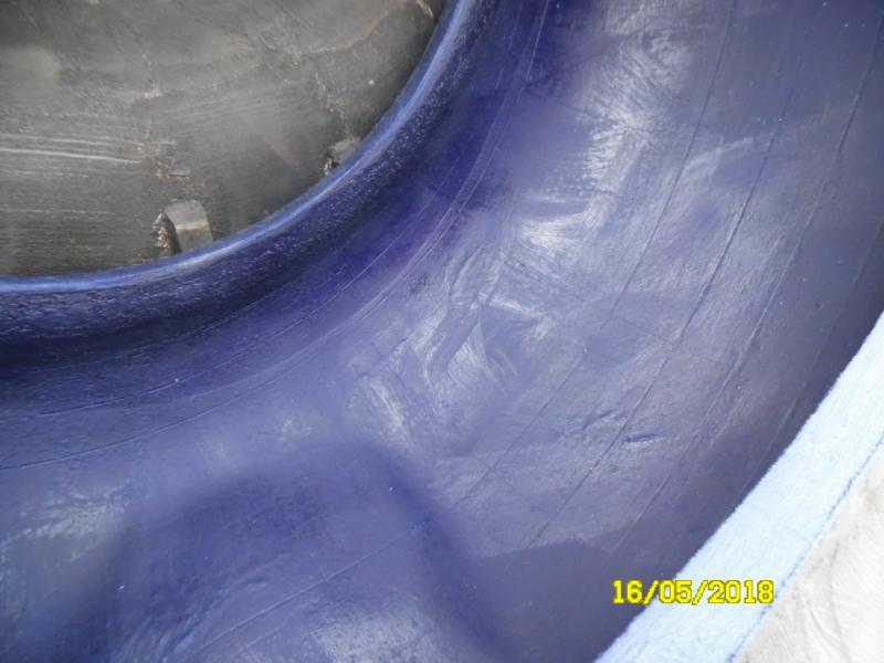

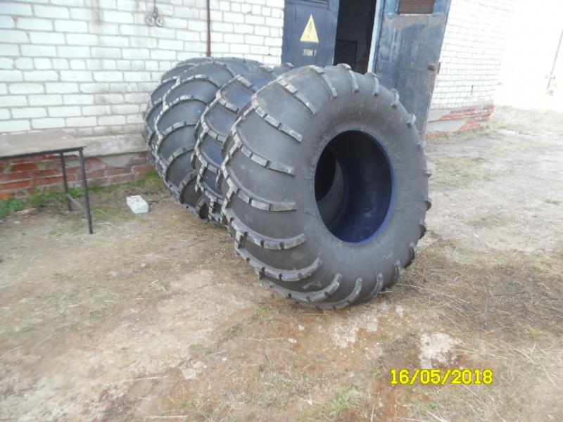

« Ответ #89 : Мая 16, 2018, 17:29:23 pm »
Борьба за бескамерность.Какой то неизвестный производитель из Барнаула.Слой получается на вид матовый.На ощупь резина.Скрипит на пальцах.

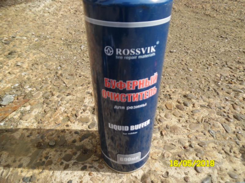

« Ответ #93 : Мая 16, 2018, 20:47:16 pm »
AntiTAZ, Обратился в придорожный шиномонтаж.Привезли с Перми.1кг -я банка 1200руб. Разбавитель 600мл.-500р.

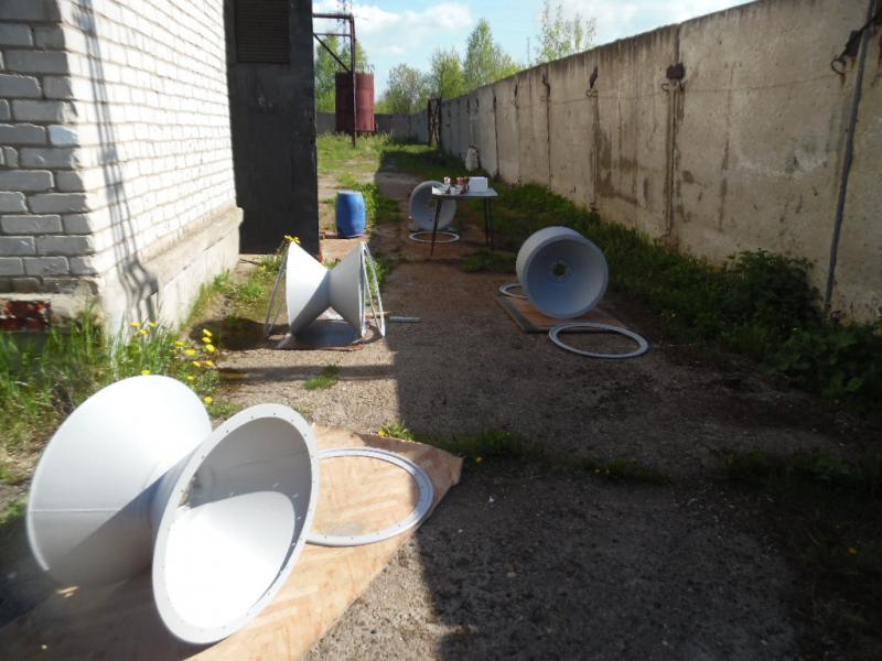

« Ответ #96 : Июня 15, 2018, 13:59:02 pm »
   Справился с УРАГАНАМИ!!!! Дальше творческий тупик...

« Ответ #98 : Июня 15, 2018, 15:37:54 pm »
Затраты на Ураганы.
покрышки 6шт по 3р =18тр+пересылка 9тр=27тр минус 2шт продал за 12тр=15тр
запорные кольца +пересылка=11тр
металл2мм =7тр
лазер резка перевозка=3тр
бескамерный герметик=10тр
герметик швов болты  гайки шайбы=2тр
краска и грунтовка =3тр
вентиля и пробки=1тр
Итого=42тр и головные боли.
