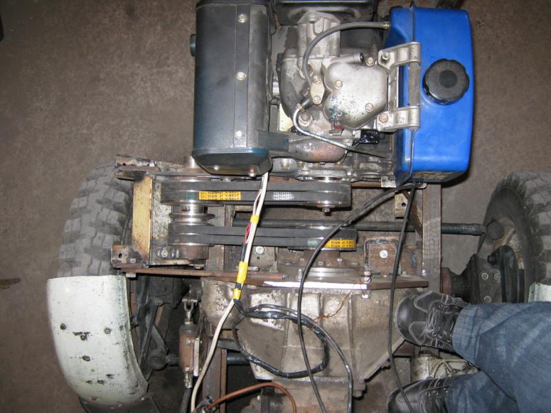

Пацаны на днях сложили колодчик из кирпичей без раствора(снег кругом),растопили дровишкам,добавили уголька каменного,поддув от пылесоса,тигель из огнетушителя 3 литра и быстренько растопили паук от газика,не весь конечно,добавили с/с,вылили в форму.На удивление чистая болванка получилась. 1*11
