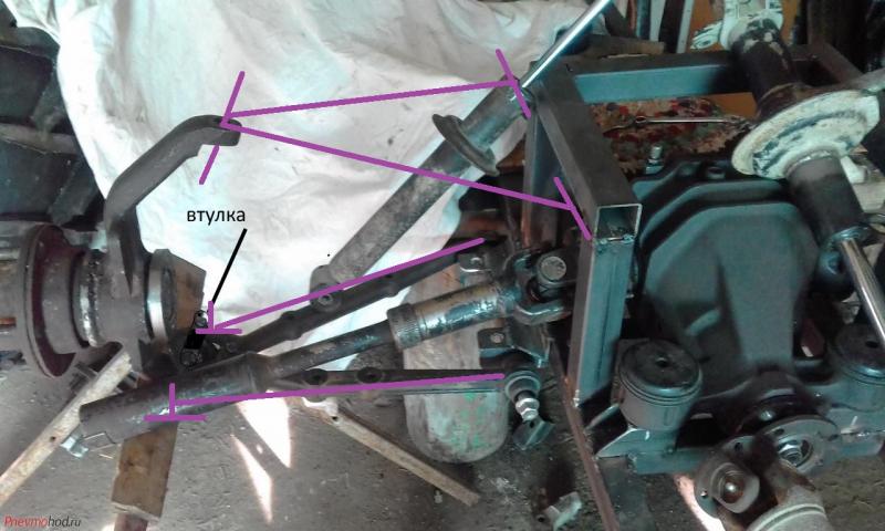

« Ответ #124 : Мая 01, 2018, 00:40:33 am »
примерно так

« Ответ #125 : Мая 01, 2018, 08:45:09 am »
Нижний рычаг стоит поверх шаровой
Разглядел . Не ту фоту рассматривал . Втулки незнай на сколько долговечны  , может рассмотреть внедрение опорной площадки под ступицей на две шаровые и сложить трапецевидный нижний рычаг , верхний треугольный . Три шаровые на ступице образуют треугольник , кажись  должны стоять непоколебимо .

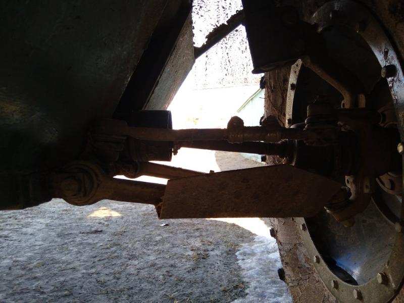

Оффлайн Потапыч
  • Сообщений: 1107
  • Имя: Михаил Викторович
  • Откуда: г. Печора Коми
  • Техника: разная
Вездеход "Мехрячок".
« Ответ #126 : Мая 01, 2018, 11:26:39 am »

« Ответ #127 : Мая 01, 2018, 13:51:51 pm »
МВП, Благодарю, что помогаешь шевелить мозгами.Если брать верхний а-рычаг, то тогда нивкины рычаги без изменений, и закрепить через рулевую сошку тягами за корпус ,чтобы не было поворота колеса. У одного земляка,сделана схема: ступица -кулак нивы стоит на нижнем рычаге, а верхний рог кулака сварен с креплением стойки ваз10.Чтобы колесо не поворачивало ,оно закреплено через стоковую сошку тягами за корпус, и верхняя стойка также закреплена тягой за корпус.Общее решение верно: ниж.рычаг с шаровой имеет вертикальный ход, а стойка заменяет и пружину и амортизатор.Только здесь меня не устраивает много тяг,чтобы колесо не поворачивало.Вот и кумекаю, чтобы и нивкин ниж. рычаг остался (который держит ступицу при ходе верх-низ), и стойка выполняющая роль аморта-пружину, только чтобы колесо не поворачивало.И естесно поменьше нагромождения конструкции.А по приваренной втулке на  ниж.рычаге, меня беспокоит только маленький размер(50мм).

« Ответ #128 : Мая 01, 2018, 23:29:30 pm »
У меня так закреплёна , пробег не большой около 300 км, но очень по плохой дороге , снимал колесо примерял на другой вездеход , с подвеской проблем не каких нет , и лифтов не где не появилось .

« Ответ #131 : Мая 21, 2018, 02:15:37 am »
Продолжаю работать над задней подвеской.Сделал карданные привода из карданов уаз (можно заменить заводскими от уаз 469),экономлю. Кстати у больших карданов шлицевая побольше на ход.Обрезал на нивкином кулаке нижнее крепление шаровой и приварил втулку.Теперь к этой втулке крепиться самодельный рычаг, который не дает кулаку продольного хождения.Теперь впереди думки,как пристроить стойку от ваз 08, или переднею, или заднею (у нее ход штока побольше).

« Ответ #133 : Июня 20, 2018, 13:33:47 pm »
Продолжение мучений над задней подвеской.Выходит такая схема с стойкой Меня интересует, мнение форумчан.Можно ли для ограничения от ударов ,от скручивания  зад.колеса применить продольную тягу на стойку . Или надо делать второй рычаг.

« Ответ #134 : Июня 21, 2018, 23:02:56 pm »
vital,
,от скручивания
Откуда возьмется момент его скручивающий   ?

« Ответ #136 : Июня 22, 2018, 00:53:44 am »
скручивания нижнего рычага
мне вообще не нравится,что ты "нагородил".
мне самому не нравится, т.к я не могу разобраться(не хватает знаний) как построить зад.подвеску.Хочу макферсон, но с из задней стойки
оствил,бы как есть в "ниве
здесь нужен второй рычаг(верхний), а его как раз стойка и заменит.Примеров много.Даже на моей странице выше.
Сварка,в ответственном узле,не очень хорошо.
Самодельные кулаки,тоже варят
Попробовал.Не получится.Тяга(в моем примере)  работает,как маятник,т.е изменяет прямолинейность.Наверное придется уходить на ниж.рессоры, отказаться от ниж.рычага (хотя хода понравились.) Или резать и пристраивать мост . 0*)

« Ответ #138 : Июня 22, 2018, 07:41:11 am »
А нижний рычаг кто скрутит ?

« Ответ #139 : Июня 22, 2018, 12:21:43 pm »
МВП, я с построением независимой подвески столкнулся впервые.И когда мене указывают, что все это скрутится,если я не ,,укреплю,,, я верю как новичок. Но баггисты  делают подвески ,,ажурные,,, и носятся как угорелые, и что интересно, у них вроде не скручивает.У меня схема( из-за редукторов),сделать по кругу независимую подвеску, и желательно сзади на стойках .Скорости не большие,резких ударов не будет(кроме пней).Если я не смогу согласовать зад.подвеску. (а времени,и материалов потрачено немало), то тогда начнем сначала .
