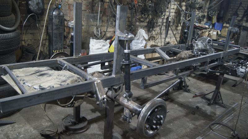

Евгений 103, приветствую,скажи пожалуйста,на твоих Марсах проблемы с передними продольными тягами были?Я на свои смотрю,они как то хлипко смотрятся,боюсь погнутся. :),вес пустой тачки 1360кг.
Оффлайн Евгений 103
  • Сообщений: 2075
  • Откуда: г.Витебск,Смоленск.
« Ответ #243 : Ноября 19, 2019, 21:22:44 pm »
LEONID 69,  Приветствую!
С тягами,передними у меня проблем ,не было.
Ломал нижнию опору стойки,да!
..трапицию,долго высчитывал,..сей час, этой проблемы нет.
Задние тяги длинные,(тяги "панара" от ВАЗ),гнул.
..сейчас,усиливаю,делаю из толстостенной трубы.
Главное вес не набрать больше 1200кг.
 ..вот так  делаю подвеску,сегодня..
Принцип,как всегда на МАРСах,но изминения,есть..
« Последнее редактирование: Ноября 19, 2019, 21:29:51 pm от Евгений 103 »
