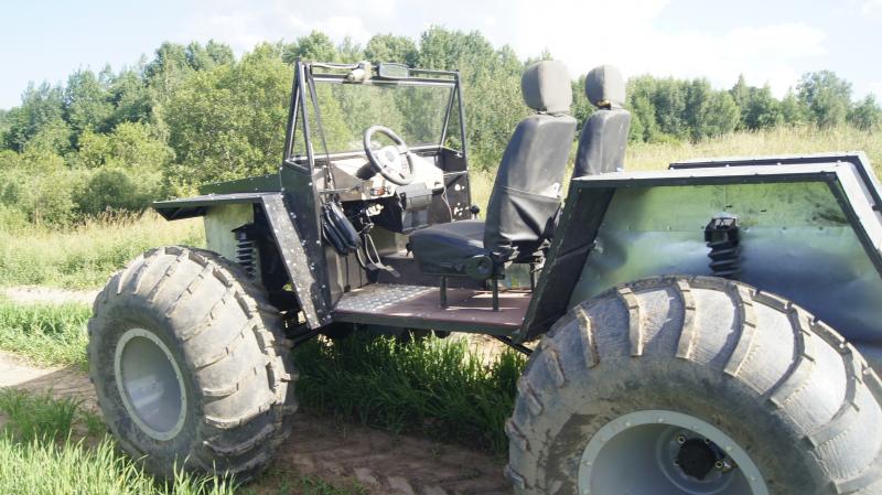

Приветствую друзья!  -hi-
МАРС  10,сегодня выехал.   :yahoopnevmo:
Всё отлично!  1*11
..завтра планирую покататься,побольше.
небольшое видео чуть позже!

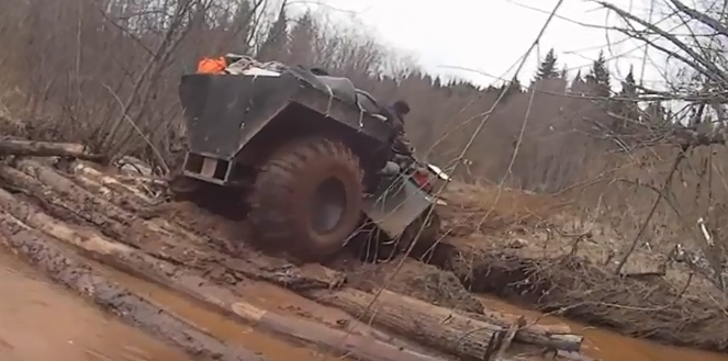

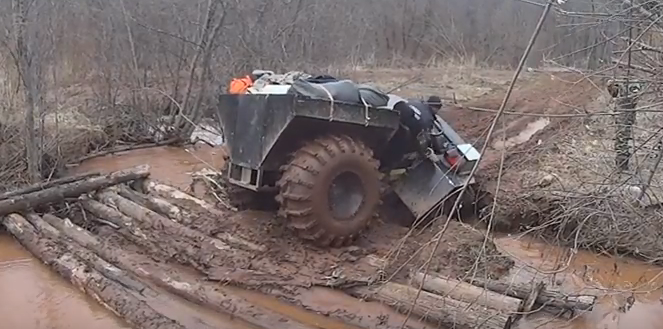

Еще как интересно . А вот если бы с крыши трактора снял как маневрирует в узкостях и обьезд препятствия  было бы совсем шикарно .
Или попробуй сделать плиз подобный фотоотчет в таком формате . Вместо препятствия положи колесо от мопеда например .
Подьезд к препятствию (в данном случае ямка) полный поворот
попадание
назад
полный поворот
Опять попадание
Назад
Полный поворот
обьезд препятствия (перед прошел)
выравнивание руля ,  траектория задней оси

« Ответ #207 : Июля 13, 2018, 00:57:12 am »

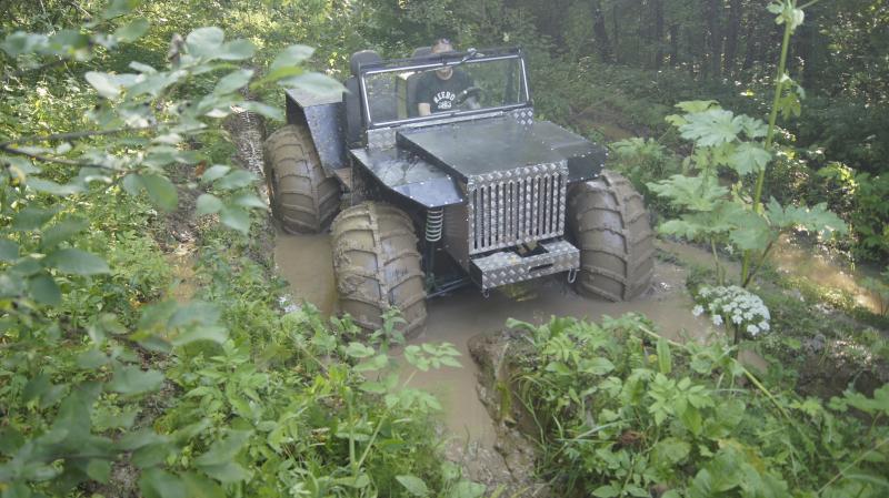

Доброго времени друзья!  -hi-
Сегодня катались на М 10!  :yahoopnevmo:
Ну особо, сказать нечего.
Машина без проблем!
Поломок в жару,почти за 6 часов,не было!
Отказала, только реле, включения вентилятора, радиатора.
Во время заметил..
Пытались найти "диагонали для подвески",как хотел,Василий (МВП).
Но к сожелению,в лесу трава по пояс,где какие канавы  были,проехали без проблем.
Немного фоток..
видео .чуть позже.

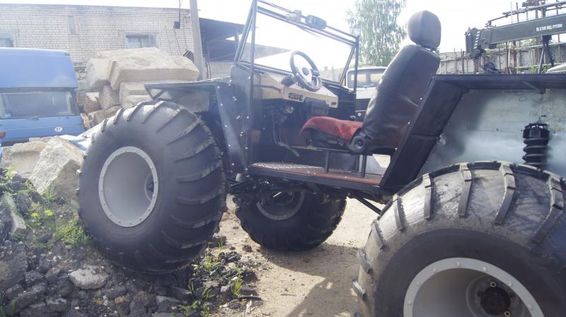

Евгений 103, приветствую,можешь снять короткий видик? Встать на подножку Марса и раскачать,и чтобы при этом было видно переднее и заднее колесо.Спасибо.
Оффлайн Евгений 103
  • Сообщений: 2081
  • Откуда: г.Витебск,Смоленск.
« Ответ #211 : Июля 17, 2018, 21:08:19 pm »
Эдуард2016  -hi-, могу  раскачать только "МАРС 6\2".
"Марс 10",уехал к новому хозяину.
Подвеска,одинаковая с "М 10".только колёса поменьше.
Видео,с  боку или в лобовую? Что хочешь увидеть?
Оффлайн Эдуард2016
  • Сообщений: 1802
  • Откуда: Екатеринбург
« Ответ #212 : Июля 17, 2018, 22:34:22 pm »
Женя, видио с боку,ломаю голову почему и в чём вышел у меня косяк с такой подвеской.
Оффлайн Евгений 103
  • Сообщений: 2081

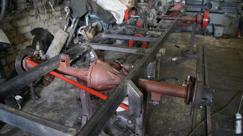

« Ответ #213 : Июля 18, 2018, 00:42:21 am »
Эдуард2016, трапеция в задней подвеске ВАЗ классика,очень не простая,
но,я её повторил,с  увиличением..
Суть в том,что при ходах подвески,мост,должен оставаться относительно рамы в горизонтальном положении.
Хотя,конечно,есть отклонения,по осям,не значительные.
У меня,работает такая подвеска,без проблем.
Завтра покачаю,сниму,как ты,просишь.  -hi-

« Ответ #214 : Июля 18, 2018, 10:28:12 am »
Евгений 103, вот эти отклонения по оси у меня получились значительные,и начались все беды с подруливанием.
Оффлайн Евгений 103
  • Сообщений: 2081
« Ответ #215 : Июля 18, 2018, 20:57:23 pm »
Приветствую  -hi-
Как ,Эдуард 2016 просил,видео.
..покачал сегодня "М 6/2"..
Оффлайн Эдуард2016
  • Сообщений: 1802
« Ответ #216 : Июля 18, 2018, 22:23:59 pm »
Евгений 103, спасибо.У меня,похоже осевое хождение было чуть больше.На досуге попробую своять муляж рамы с такой подвеской, но с мелкой доработкой.
Оффлайн Эдуард2016
  • Сообщений: 1802
« Ответ #217 : Июля 18, 2018, 22:27:20 pm »
Примерно так, при большей паралельности рычагов мост должен меньше отклоняться.
