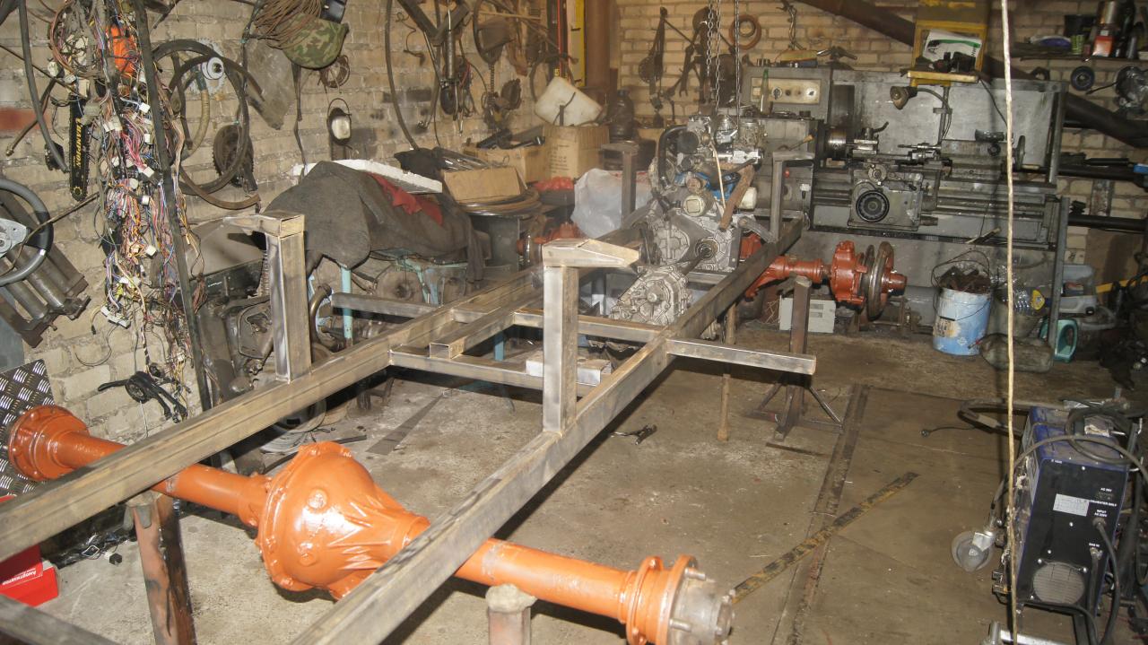

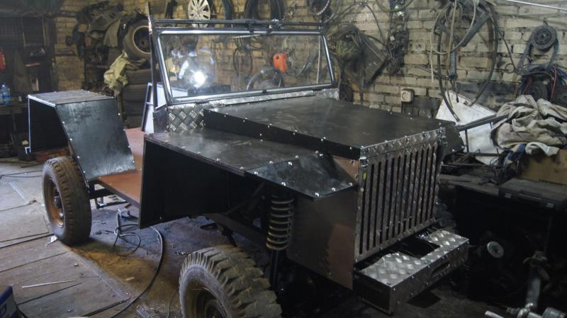

« Ответ #189 : Мая 18, 2018, 01:34:36 am »
Сегодня начал сборку нового "МАРС 10"
Модель"МАРС -10", прототип "МАРС  7,8"
Чтобы,не путаться,теперь название "МАРСов" только,
по мере выхода..(это ,десятая , машина- "МАРС")

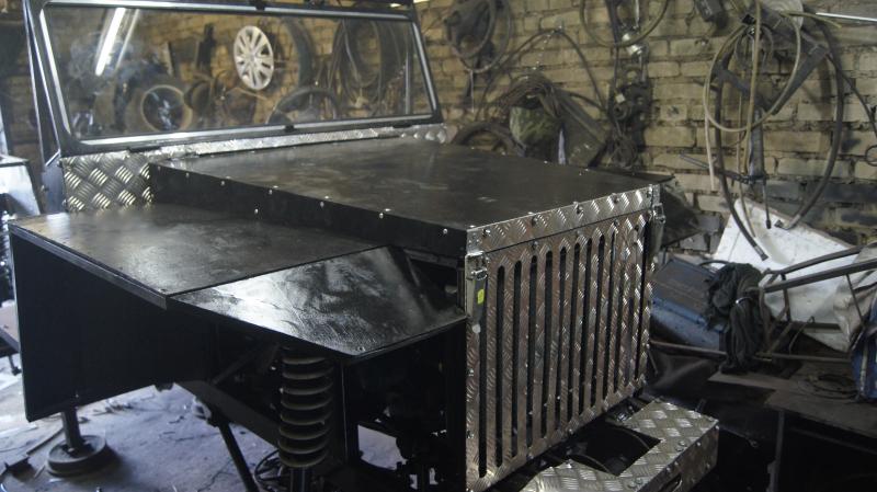

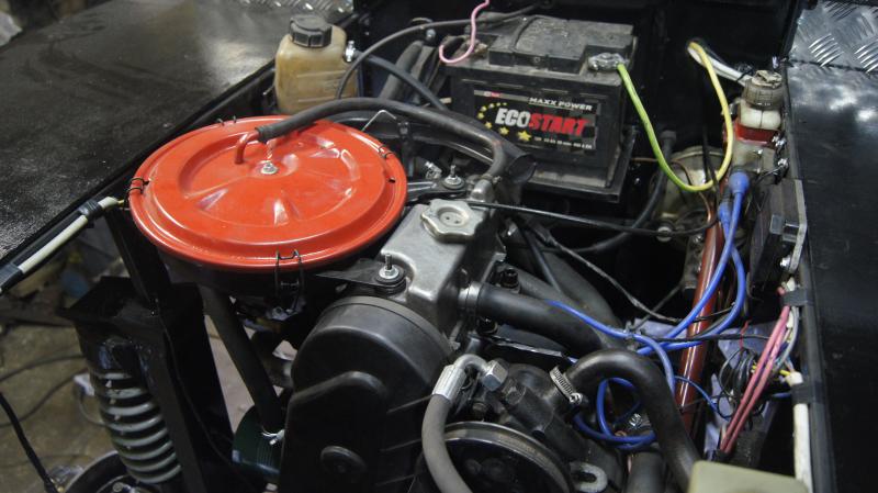

Оффлайн Евгений 103
  • Сообщений: 2081
  • Откуда: г.Витебск,Смоленск.
« Ответ #190 : Мая 18, 2018, 01:44:28 am »

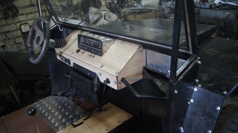

вот немного фоток.
Сообщение понравилось: РедБулл, Юрий Егоров

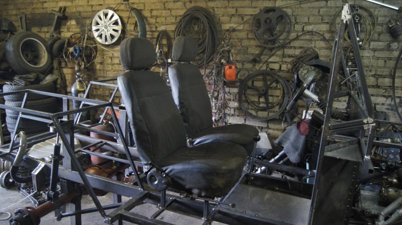

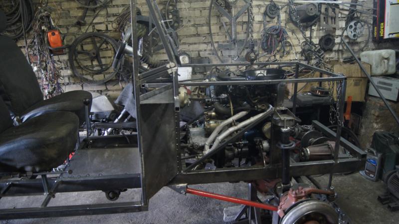

« Ответ #193 : Июня 02, 2018, 21:01:58 pm »
Приветствую Друзья!  -hi-
Не спешно,собираю "МАРС 10".
Сегодня,сидушки,поставил.
В общем,в новой машине,нет особых изминений..,хотя...,кулису сделал,по принципу, Миши ("Чебока").
Долго,голову ломал, но ничего лучше его "схемы", не придумал!
"МИШАНЯ 68",респект, тебе!  1*11
Вот немного фоток ..

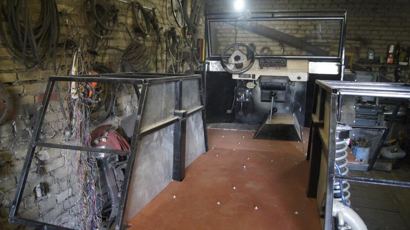

Оффлайн Евгений 103
  • Сообщений: 2081

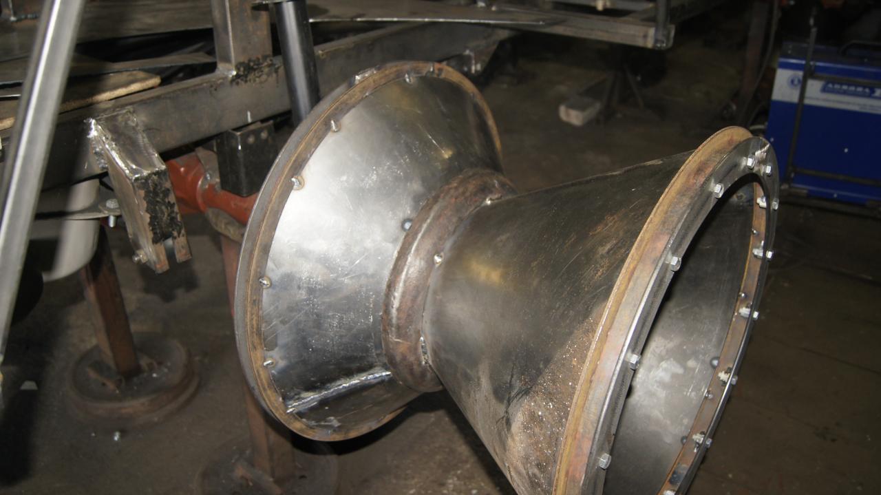

« Ответ #195 : Июня 06, 2018, 01:06:10 am »
Евгений Вы уже на поток поставили МАРСЫ -hi- :yahoopnevmo:
Приветствую! -hi-
Юрий,до "потока",врят ли, дойду!
..так,не торопясь,строю  "МАРСы",дома сидеть,скучно!))

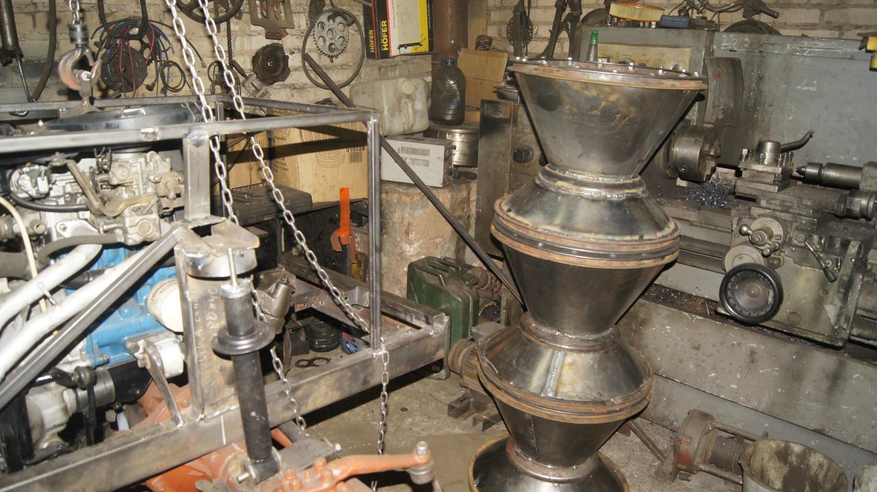

вот немного фоток...
Диски,сегодня собрал,на "прихватках"

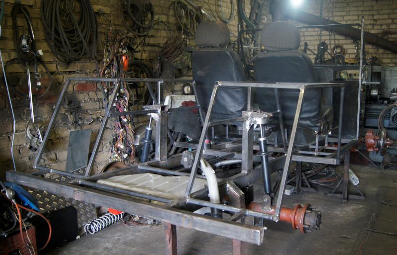

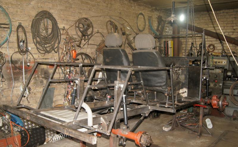

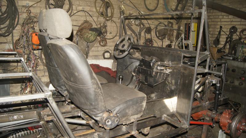

« Ответ #196 : Июля 05, 2018, 21:48:57 pm »
Приветствую  -hi-!
"М10" строительство в финальной стадии.
Скоро выезд.  :yahoopnevmo:
Вот немного фоток..

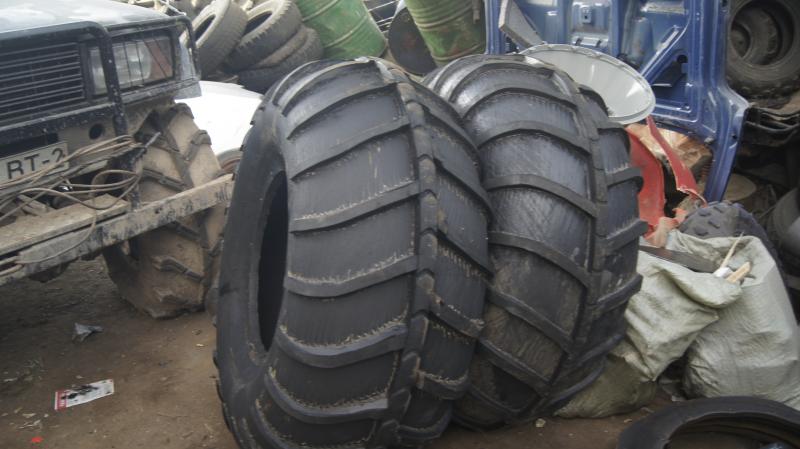

« Ответ #197 : Июля 06, 2018, 21:10:08 pm »
"МАРС 10" встал на колёсики.
Пока,только,на маленькие!
