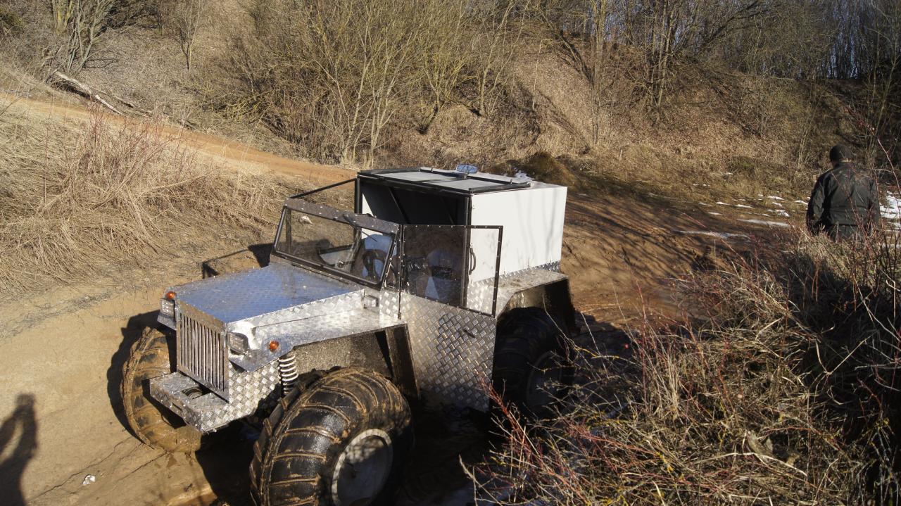

« Ответ #144 : Апреля 05, 2018, 22:29:13 pm »
Приветствую Друзья!  -hi-
Сегодня отличный,знаменательный день.
"МАРС 7/2" встал на все колёсики и выехал из мастерской!
Строительство,закончено!
Тему можно переносить.
Немного сегодня,прокатились.  1*11
Завтра запланирован,поход в весенний лес на двух "МАРСАХ" ,будем обкатывать.
Ну  и конечно,будет видео и фото отчёт.
Вот фото сегодняшнего выезда.

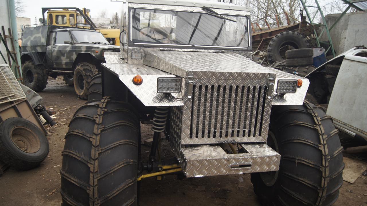

« Ответ #151 : Апреля 06, 2018, 02:38:00 am »
Edzibit, Привет!  -hi-
Тент ,делают в конторе,по обслуживанию,ремонту грузовых прицепов,и тентов из ПВХ.
Думаю ,такие "конторы" есть в любых больших, городах.
Лобовое стекло"калёнка",заказал в "магазине стекла"..Там делают журнальные столики ,столы и т.д.
Уверен,и у ВАС найдутся, такие!
Принцип,такого стекла,то что при "разрушении",оно не оставляет,опасных,больших, осколков.

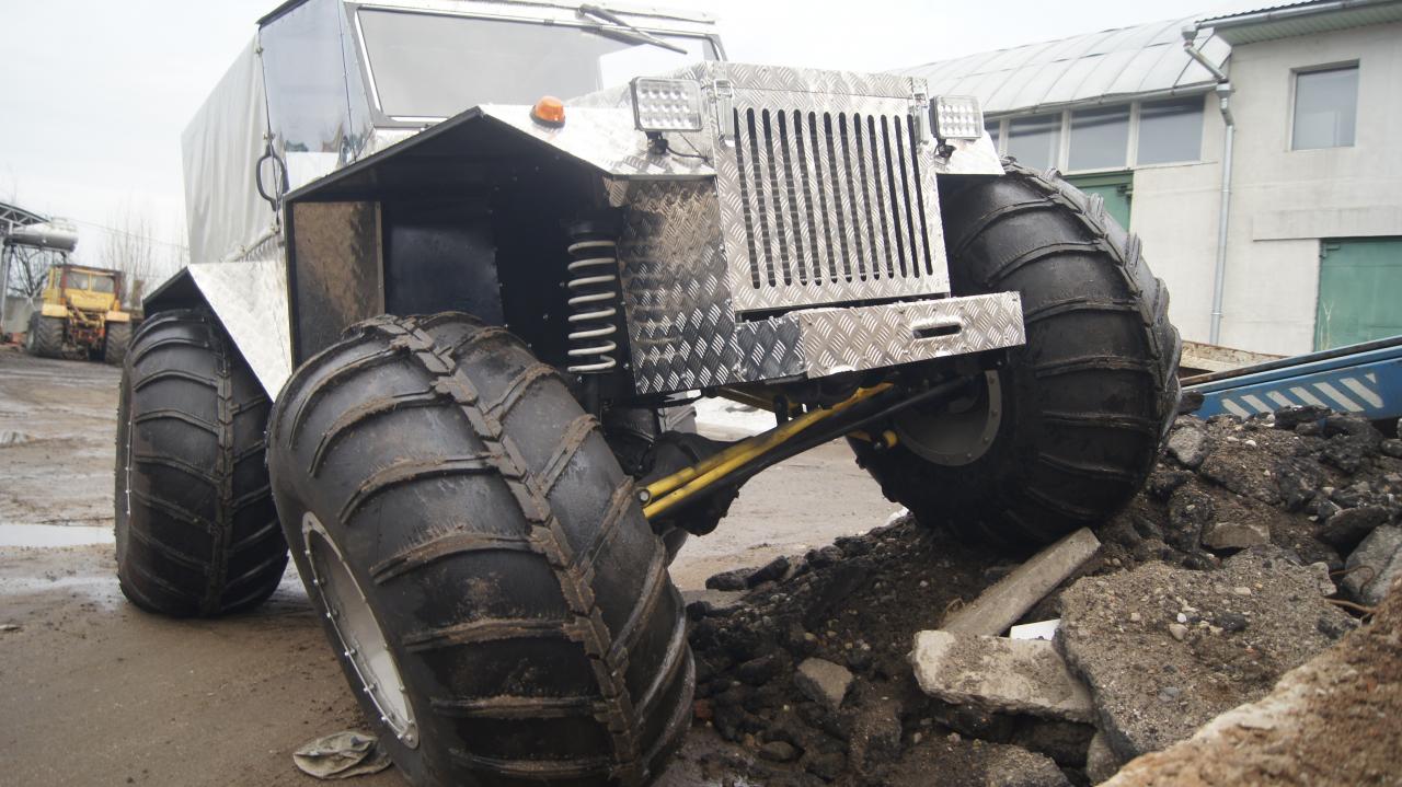

« Ответ #154 : Апреля 06, 2018, 15:38:32 pm »
Евгений 103, Разница в весе есть,или колеса компенсируют кузов.

« Ответ #157 : Апреля 06, 2018, 23:35:24 pm »
Не понял вопроса,что ? где? компенсирует?
Благодарю Вас, сэр....
Вова,не за что..
Ну "СЭР",это что,значит?
Евгений 103, мои поздравления,с выездом.
LEONID 69, Спасибо!
Сегодня катались..
Всё замечательно!  1*11
Двигатель удивительно,тяговитый,на низах.
Много их было у меня,а вот это ,какой то особенный..  :yahoopnevmo:
Из проблем..
Подтекло,масло под бензонасосом,..
Гайки были плохо зажаты..
Думаю проблема в этом.
к прокладке,добавил герметик..
Завтра проверим.
Чуть позже будет видео.

« Ответ #159 : Апреля 07, 2018, 00:26:58 am »
Евгений 103, Предыдущий на кф-х и кузов ваз ,а этот люминь и колёса побольше,разница в весе есть ?
