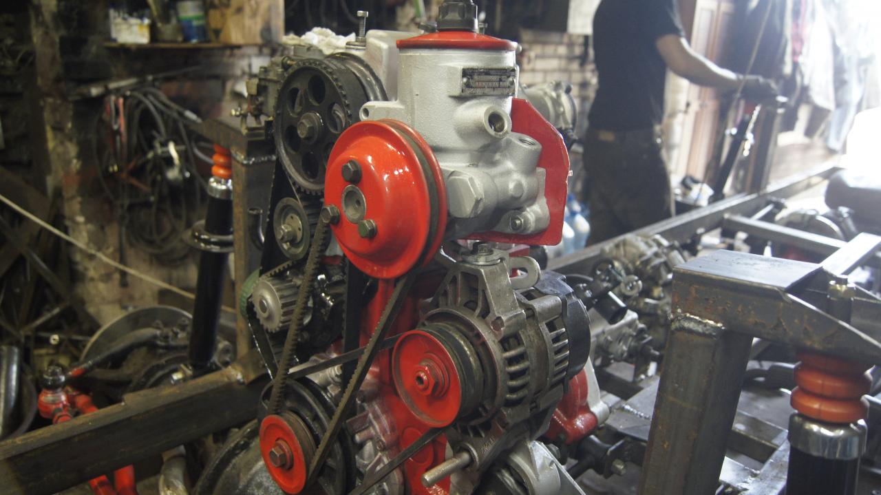

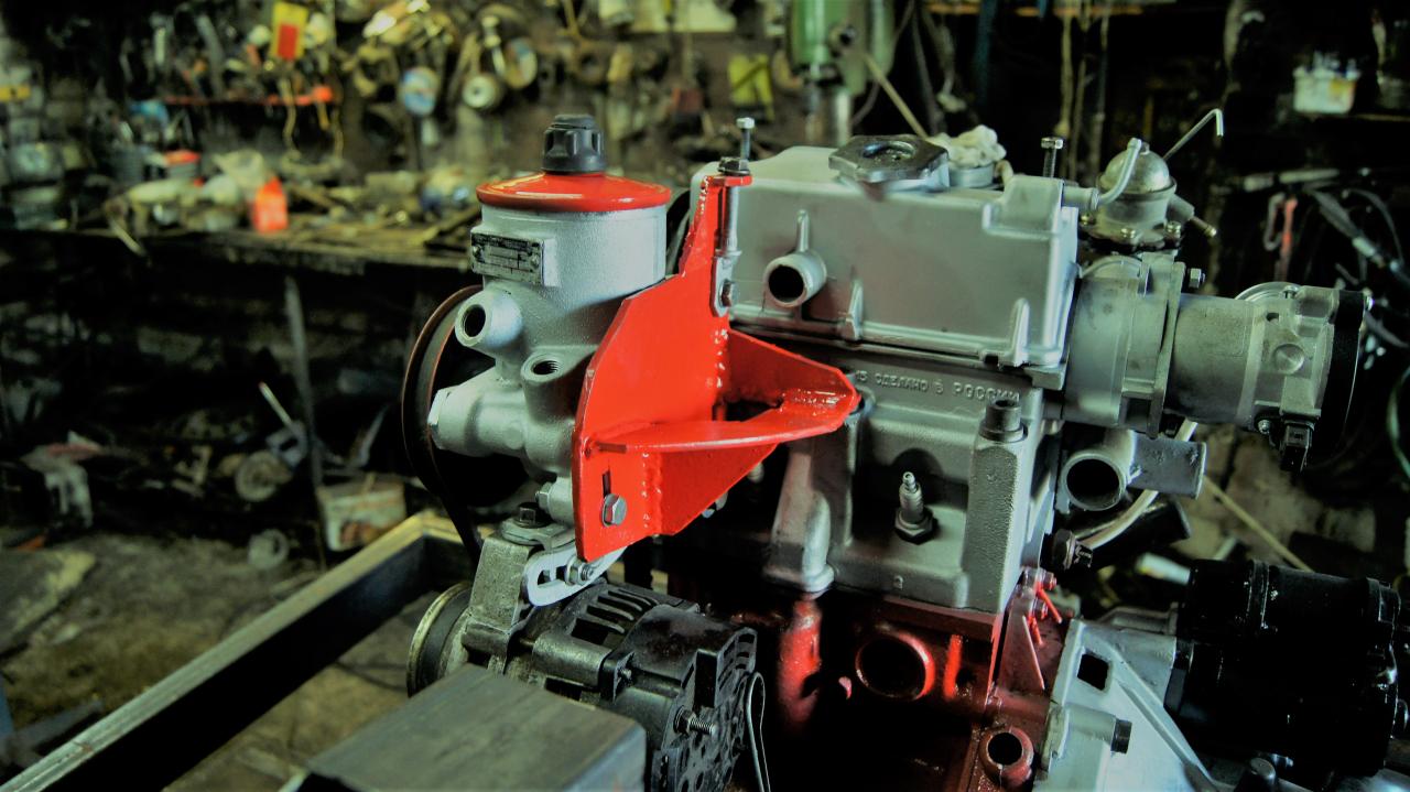

Евгений привет,покажи пожалуйста как у тебя крепится насос для гидрача.
Привет!
Вот нашёл фото,строительство М8,там,так насос ставил.
В прицепе схема,та же и на М7/2 .
Только,натяжник поставил.

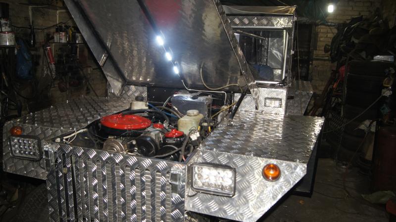

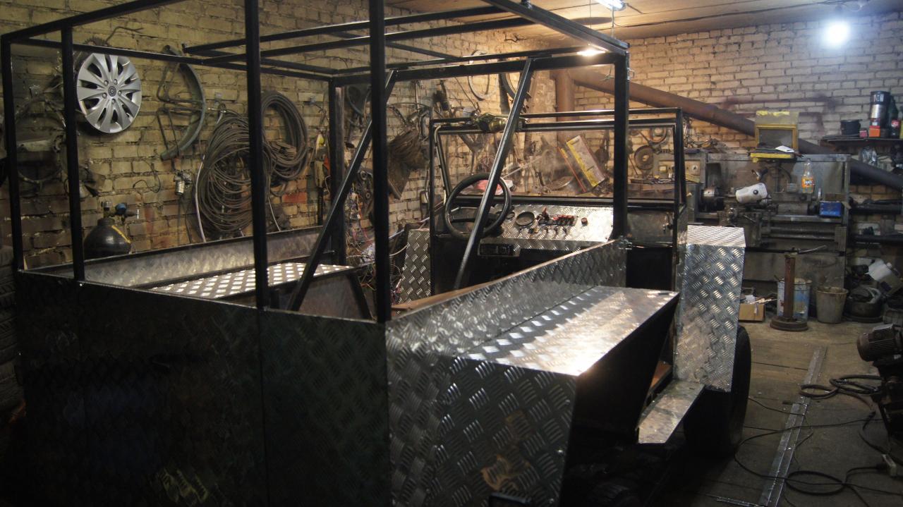

« Ответ #123 : Марта 18, 2018, 19:57:10 pm »

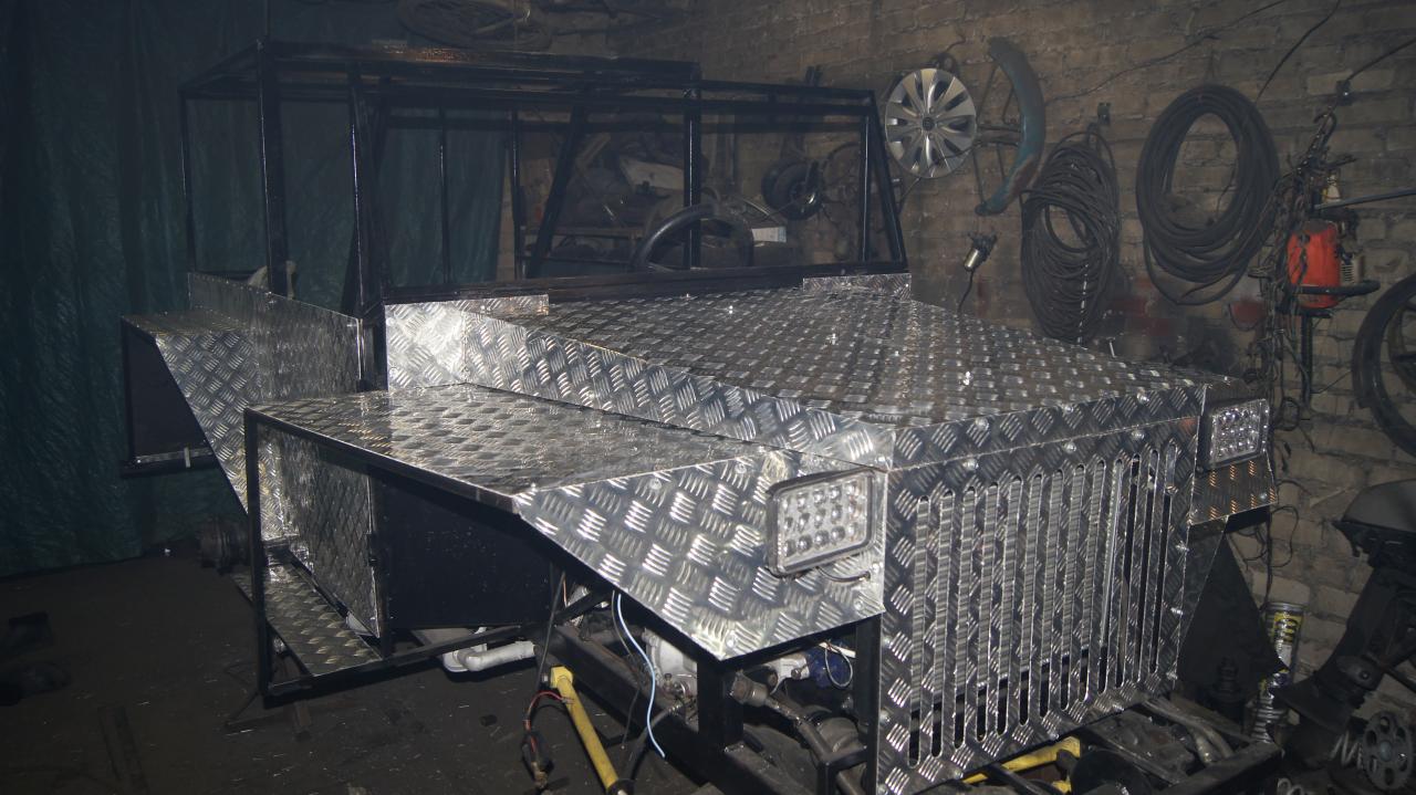

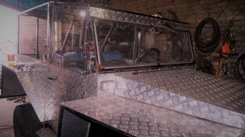

Приветствую!  -hi-
Обшиваю кузов.
« Последнее редактирование: Марта 18, 2018, 20:04:42 pm от Евгений 103 »

« Ответ #124 : Марта 19, 2018, 08:35:13 am »
Блин, реально красиво!!! Евгений, по твоим прикидкам, если кабинет делать как у тебя максимально просто и легкий, на сколько можно выиграть в КГ, если городить кузов от классики???
Оффлайн P_S_M
  • Сообщений: 1485
  • Откуда: Верхняя Пышма
  • Техника: болотоход
« Ответ #125 : Марта 19, 2018, 08:35:44 am »
Чем выпиливали щели в решетке радиатора?
Оффлайн Евгений 103
  • Сообщений: 2081
  • Откуда: г.Витебск,Смоленск.
« Ответ #126 : Марта 19, 2018, 11:46:50 am »
P_S_M,
Весу 200 кг точно выиграешь!
..Весь раскрой алюминия делаю плазморезом.
« Ответ #127 : Марта 19, 2018, 11:53:15 am »
Так зубы повыпадать могут  ::confused:::

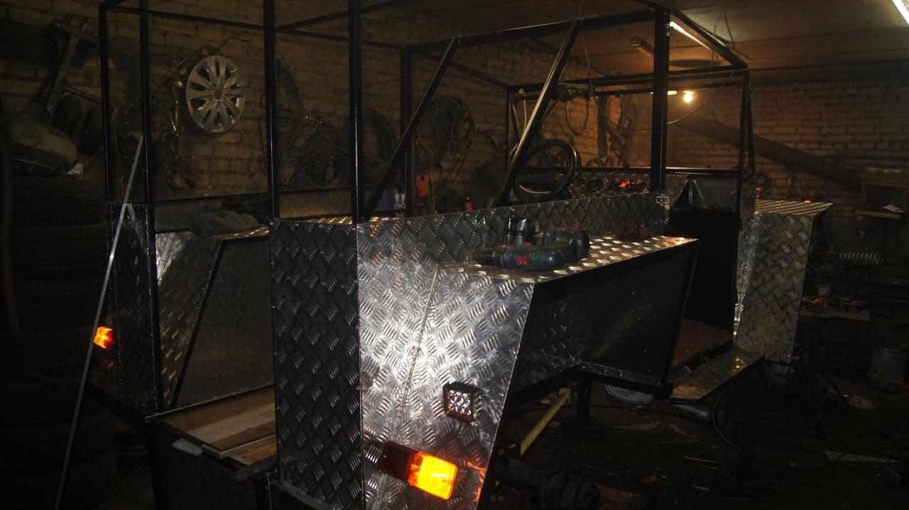

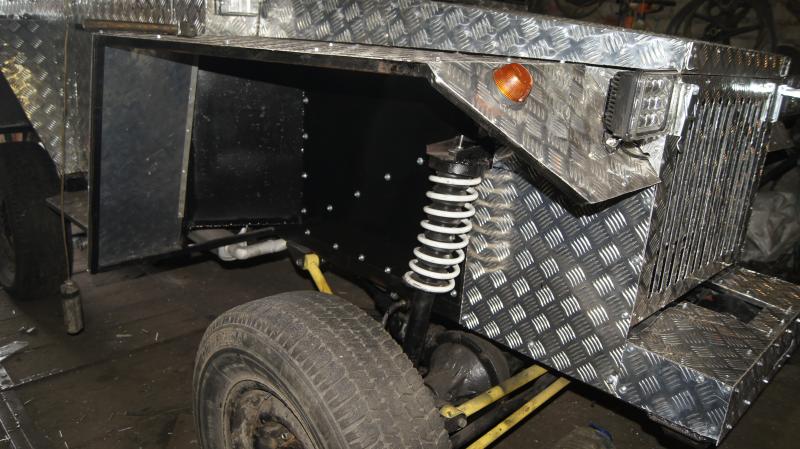

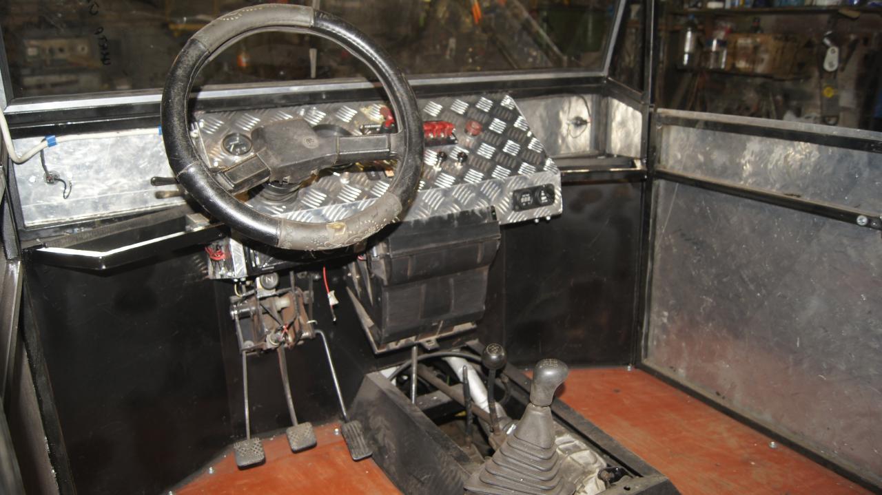

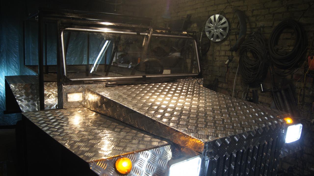

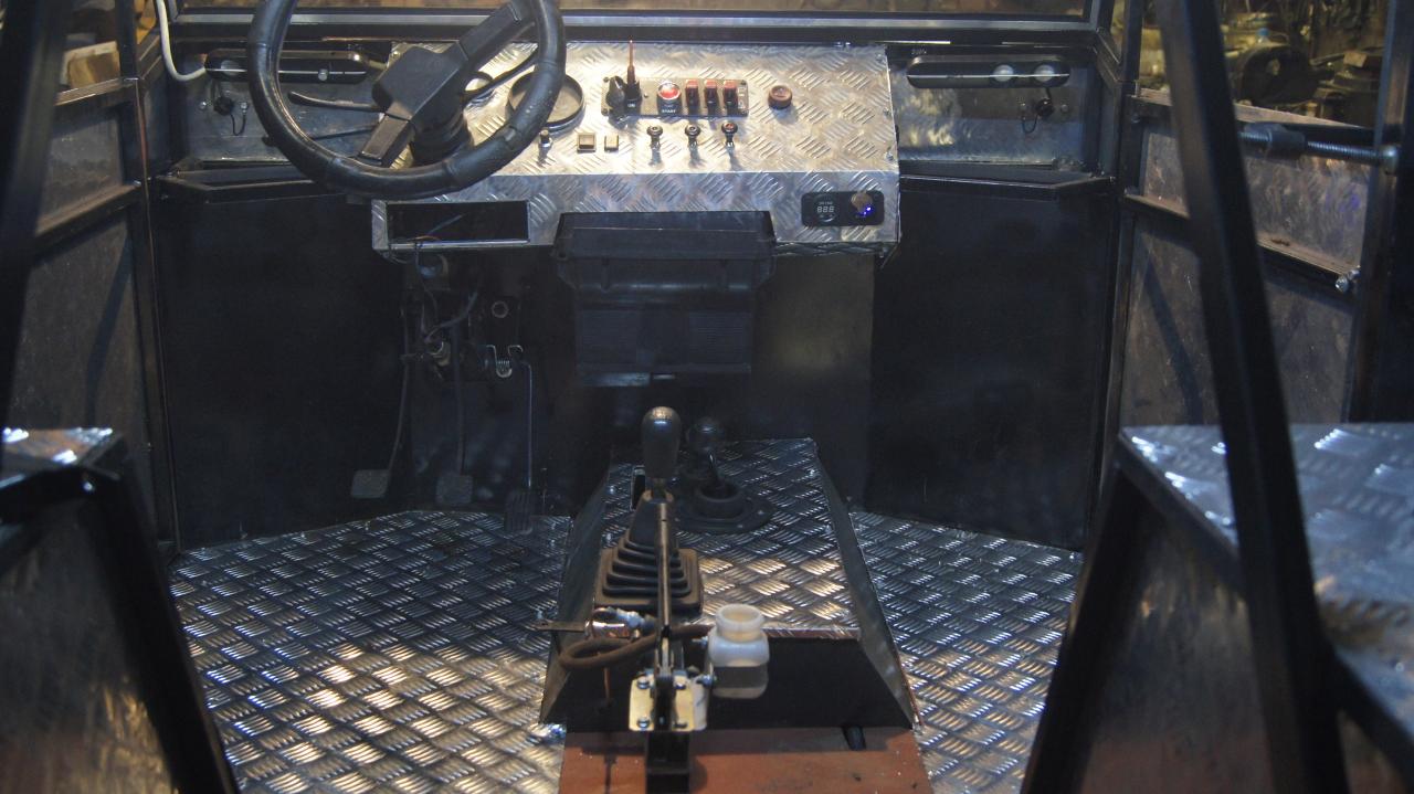

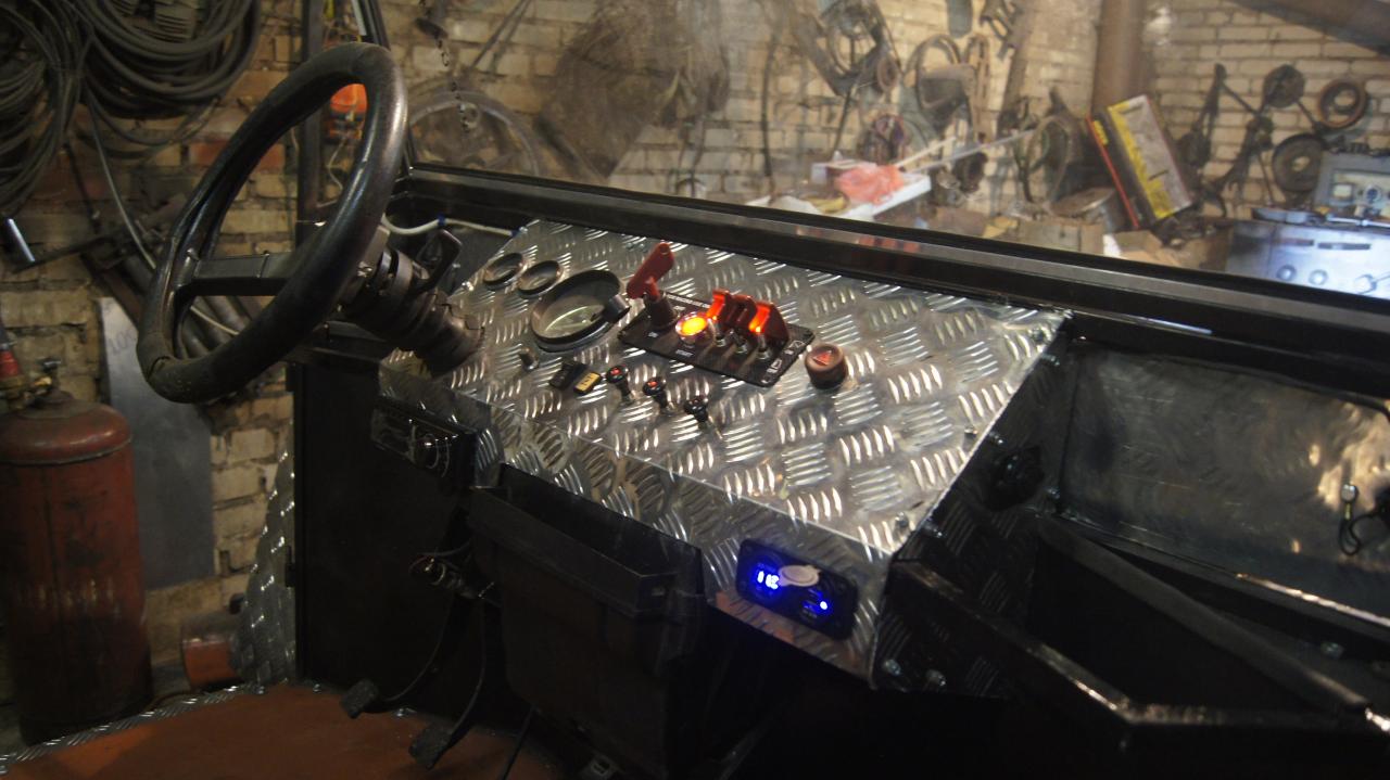

« Ответ #130 : Марта 29, 2018, 23:49:53 pm »
Приветствую друзья!  -hi-
Сегодня закончил работы с электрикой.
Установил лобовое ,"заказное"стекло.
Вся ходовка,собрана,масла залиты.
МАРС,для лучшего доступа встал на колёса, УАЗ.
Завтра планирую натянуть тент..
Ну и первый выезд,уже скоро!  :yahoopnevmo:

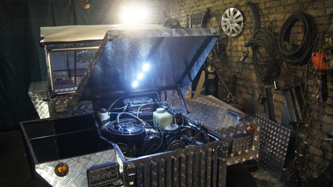

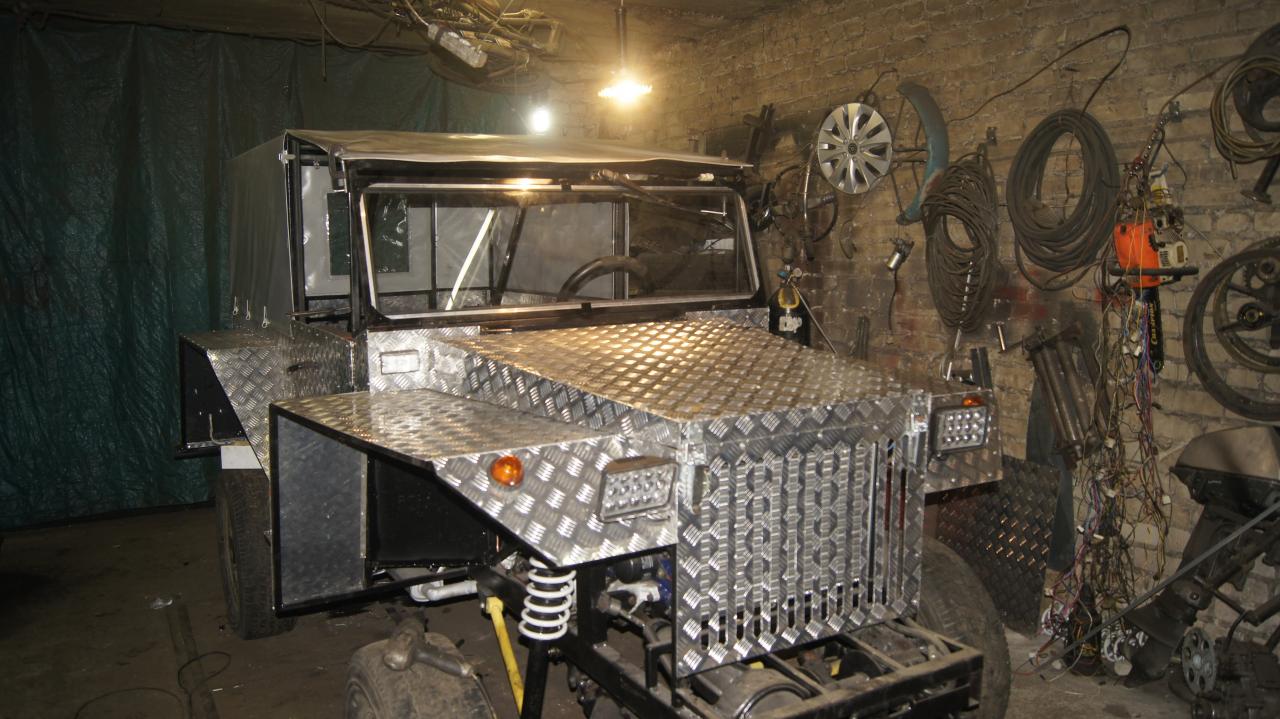

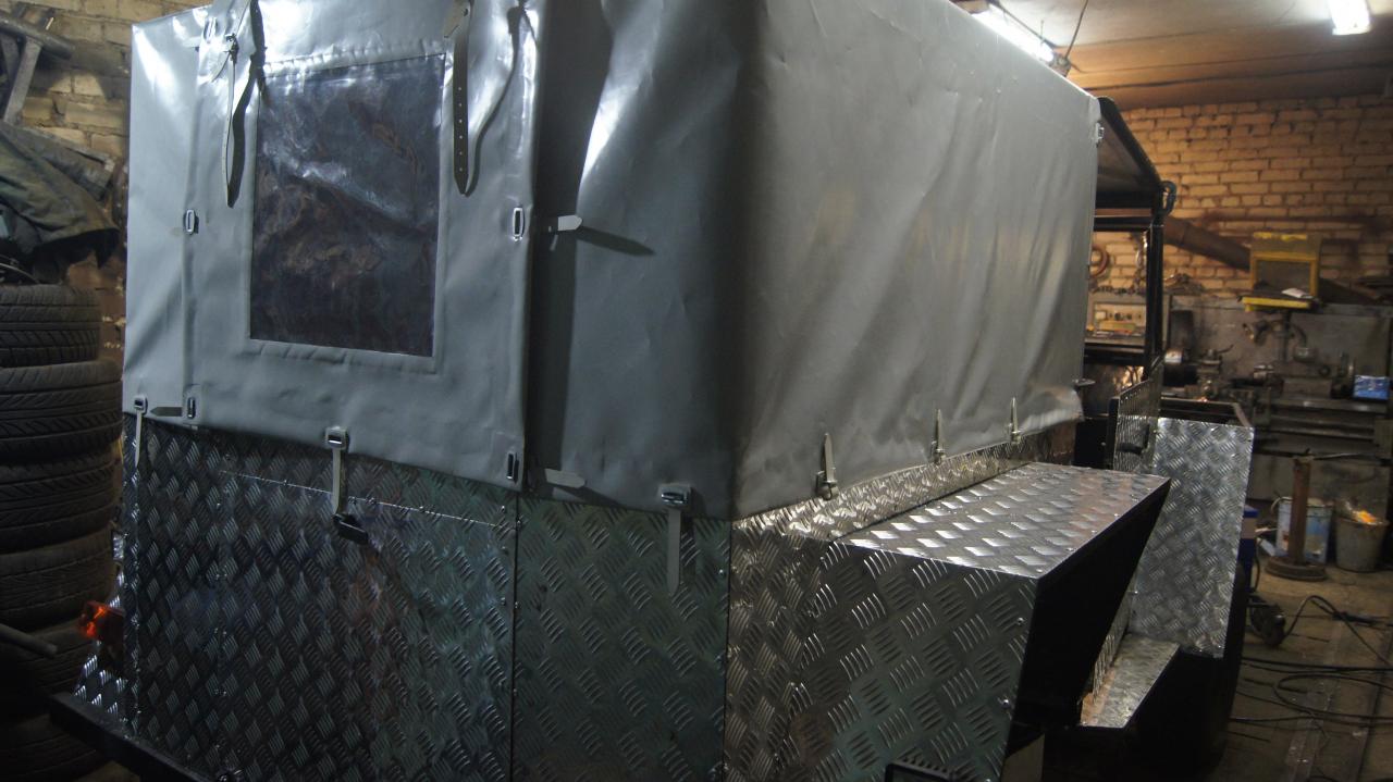

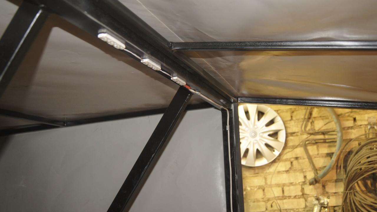

« Ответ #131 : Марта 30, 2018, 21:41:17 pm »
Тент,прикинул....
Свет в салон и под капот сделал.    1*11
« Последнее редактирование: Марта 30, 2018, 21:52:41 pm от Евгений 103 »

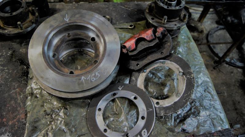

Здравствуйте. Подскажите по планшайбам на передний мост.
Диаметр 165мм
Отверстие 101мм
Проточка 141мм
Верно?
А какая толщина пластины и глубина про точки?
А то токарю придётся заказывать.
Оффлайн vezdexod
  • Сообщений: 22
  • Пока такой.
  • Откуда: Шарья
« Ответ #133 : Марта 31, 2018, 12:06:11 pm »
Проточкой ставить к цапфе? А то где то видел, что к кулаку ставят.
Обьясните пожалуйста.
Оффлайн Евгений 103
  • Сообщений: 2081
« Ответ #134 : Марта 31, 2018, 21:30:07 pm »
Вот  чертёж от "МИШАНИ 68"
Ставить надо проточкой к цапфе.
Протачивать надо и ступицу и диск тормозной,внутри.

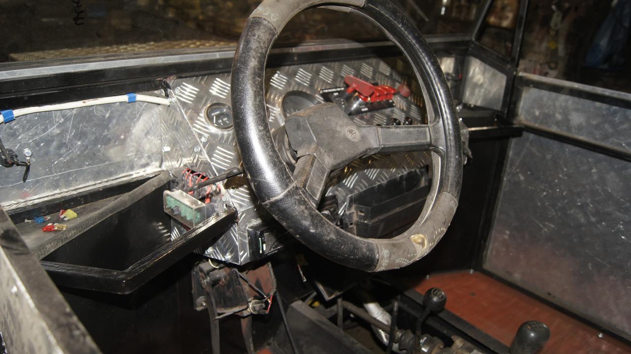

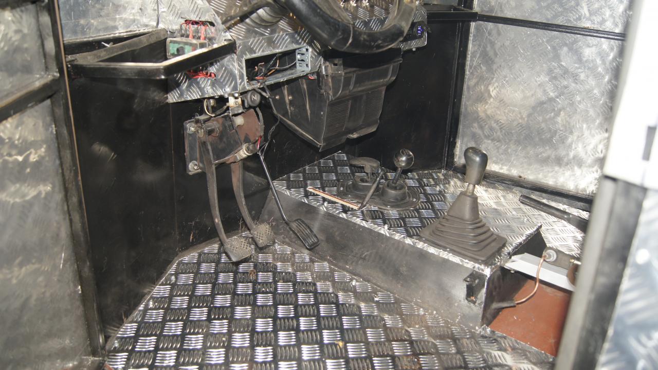

« Ответ #135 : Марта 31, 2018, 21:50:25 pm »

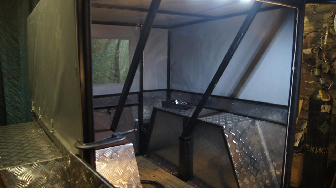

Всем доброго времени!  -hi-
Сегодня застелил пол,алюмишкой.
Завтра,ставлю сидушки..,ну и планирую "замоторится"!  :yahoopnevmo:

« Ответ #136 : Марта 31, 2018, 22:47:53 pm »
Спасибо . Не одна цифра с вашими не совпала. В теме дисковых тормозов, установка на оборот.
Вообще запутался.
Оффлайн Евгений 103
  • Сообщений: 2081
« Ответ #137 : Марта 31, 2018, 23:57:17 pm »
vezdexod, Завтра гляну на М7,что и как стоит..
А,то вроде,точно,размеры отличаются от чертежа.
Ну фоток кину для понимания.

« Ответ #138 : Апреля 01, 2018, 19:41:33 pm »
Я делал так..
Я не профи токарь,но точил всё сам,вроде понятно,как.

« Ответ #139 : Апреля 05, 2018, 01:51:24 am »
Доброго времени!  -hi-
Сегодня, "МАРС...такой  ::morning1:::
