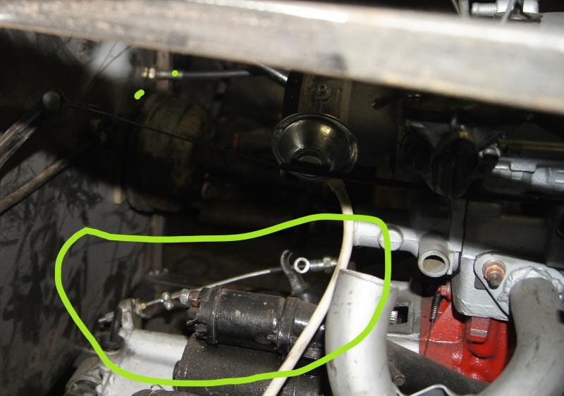

 ::cheesy::: так "донор" ВАЗ "ОКА"
А сцепление как? На Оке тросовое и педальный узел под трос.
Оффлайн Евгений 103
  • Сообщений: 2081
  • Откуда: г.Витебск,Смоленск.
« Ответ #101 : Марта 02, 2018, 23:25:35 pm »
Миша,  -hi-,делаю на "родном" тросу.
На всех " МАРСах" с "Ока" двигом, "рубашка" троса давит,а трос закреплён неподвижно.

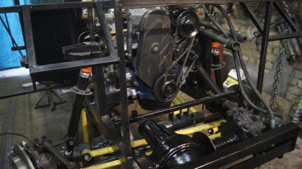

« Ответ #104 : Марта 04, 2018, 19:48:36 pm »
Евгений 103, привет,смотрю тяги делаешь усиленные,почему ?
Оффлайн Евгений 103
  • Сообщений: 2081
« Ответ #105 : Марта 04, 2018, 21:02:11 pm »
привет!  -hi-
Увидел на рынке,продают,решил применить,хуже думаю,не будет!  1*11

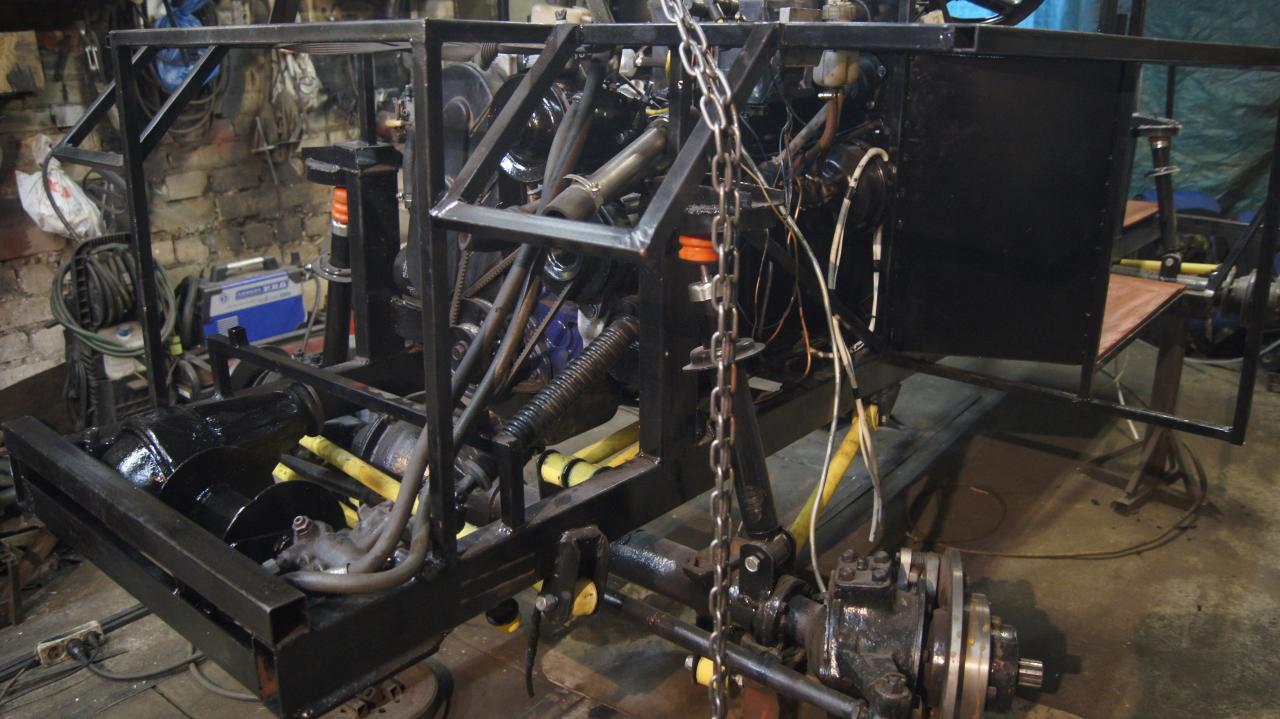

« Ответ #115 : Марта 10, 2018, 21:11:16 pm »
Приветствую!  -hi-
..немного новых фоток строительства.

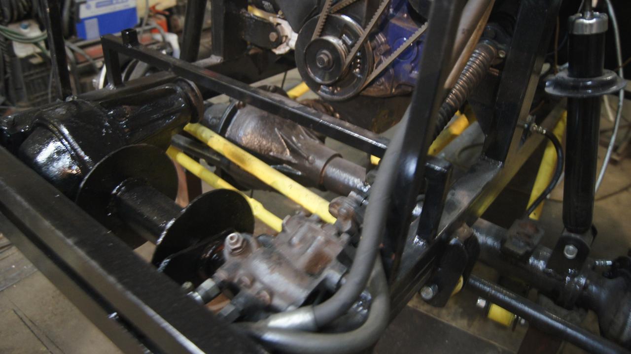

« Ответ #116 : Марта 10, 2018, 21:49:37 pm »

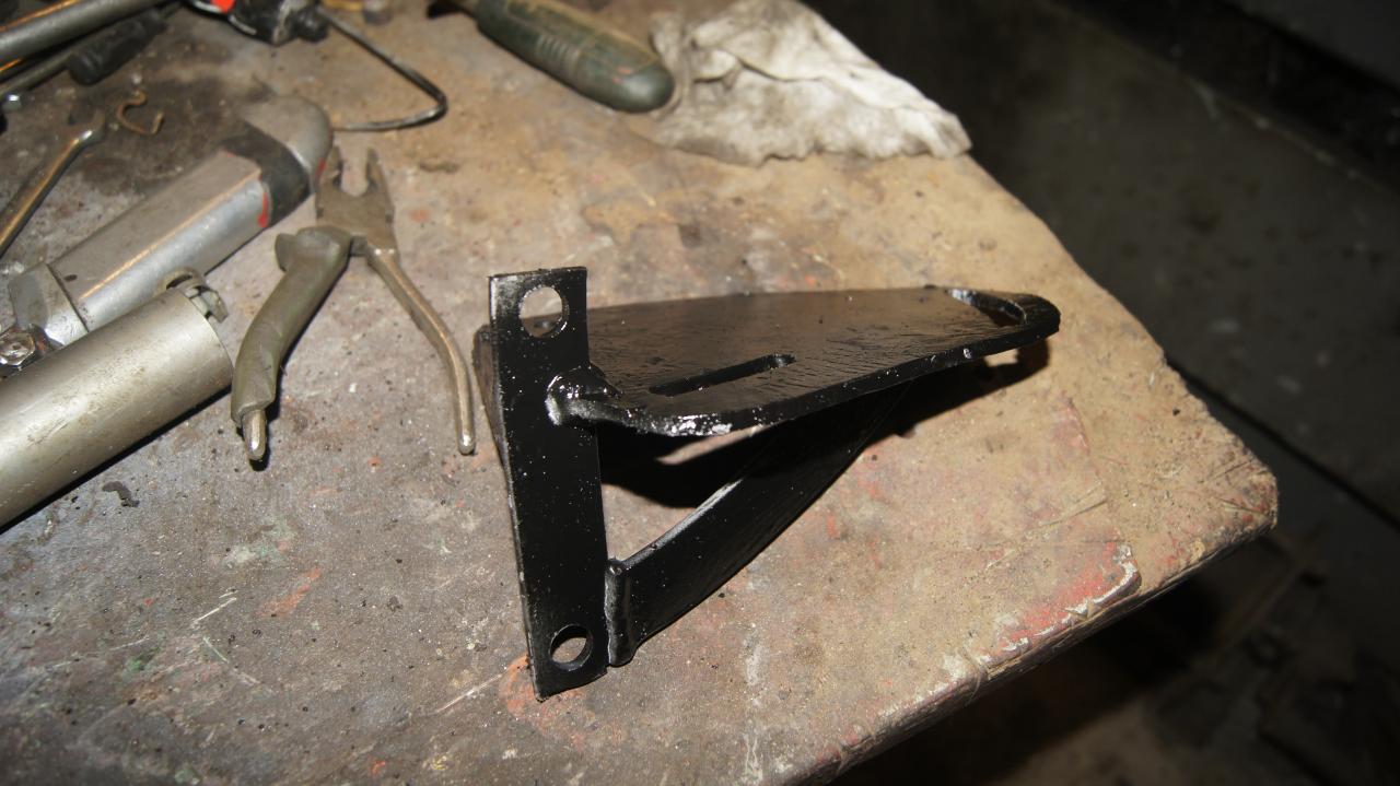

Евгений привет,покажи пожалуйста как у тебя крепится насос для гидрача.
Оффлайн Евгений 103
  • Сообщений: 2081
« Ответ #117 : Марта 10, 2018, 21:56:59 pm »
вот такое крепление.делаю.
с низу ещё одно крепление к шпильке,натяжника ГЕНЫ..
Завтра сфоткаю

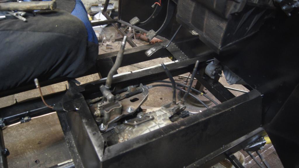

« Ответ #118 : Марта 11, 2018, 00:11:45 am »
Подскажите от какой, машины ставите кулису тросовую  !!!
Оффлайн Евгений 103
  • Сообщений: 2081
« Ответ #119 : Марта 11, 2018, 00:22:09 am »
Да пофиг от какой!
Ставил от фольцов  Б-3..ещё от от поло..
Сей час ,от мицубиси,галант...вроде.
Лишь бы два троса,и по длинне и по деньгам,подходили.
