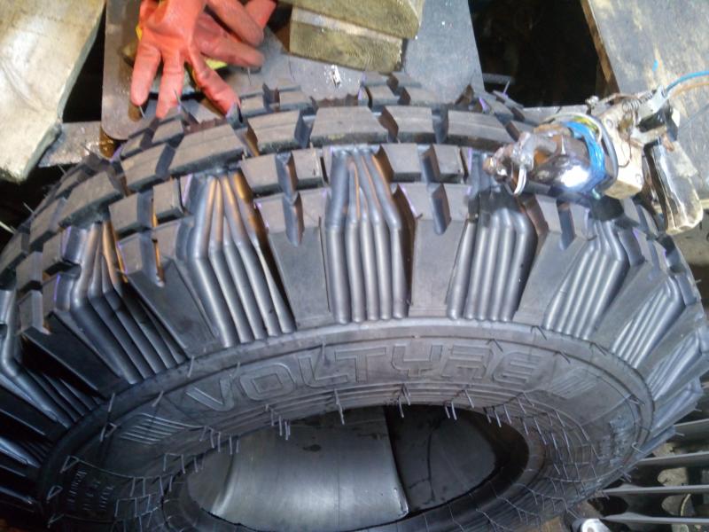

Задербашинил комплект сегодня!
Шурик ,а что за донор был,я так понимаю на уаз ? Копировал с америкосовского Тракера?
-hi- Резина Я-324, ну примерно так симекс джангл на уазку, идея не моя! Ещё к ним диски привозят с вырезанными тарелками, разворачиваю тарелки обратной стороной и вылет получается правильный, центрую, ставлю прихватки, потом они едут на шиномонтаж, выставляют ещё раз и обваривают сами!  ::cheesy:::
