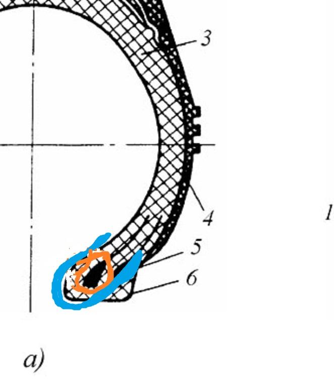

« Ответ #164 : Января 07, 2021, 19:28:09 pm »
Схематично было так:
Оффлайн якудза
  • Сообщений: 339
  • Откуда: Кировская область
Ободрыши и всё о них
« Ответ #165 : Января 07, 2021, 19:28:59 pm »
После "неполной" прорезки стало так:

« Ответ #166 : Января 07, 2021, 19:30:40 pm »
Думаю не трогать оставшуюся проволоку и выровнять посадочное место так (бедлоком должно перекрыть мой "косяк"):
Оффлайн якудза
  • Сообщений: 339
« Ответ #167 : Января 07, 2021, 19:35:36 pm »
Крайний вариант - на кольцах (бедлоках) сделать точки (капли) сваркой, чтобы при сборке эти капли врезались в посадочное место и фиксировали от смещения:
