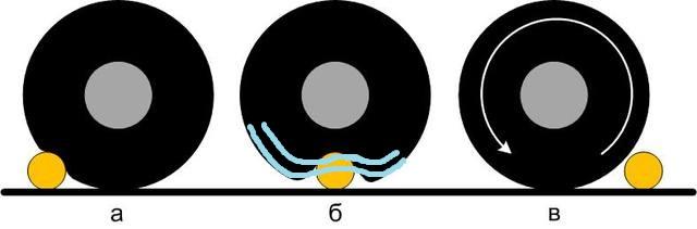

Чем толще оболочка, тем её труднее смять. Возьмите камеру от мотоцикла и от велосипеда. Велосипедную гораздо легче смять, чем мотоциклетную при равных давлениях. Поэтому конкретно, какой именно диаметр оболочки оптимальный сказать трудно. Нужны эксперименты. Но у такой подвески хорошее будущее, особенно для шин 1750-2000 мм. Там шина с диском, полуосью будет под 200 кг. Это огромная неподрессоренная масса. А в этом варианте неподрессоренная масса ну максимум 40 кг для колеса 2000 мм.
Когда Форд начинал выпускать автомобили, то он захотел, чтобы блок цилиндров отливался целиком. Они в то время отливались каждый отдельно. Инженеры ему объясняли, что это не возможно. Но оказалось, что возможно.
Вот слева приспущенная шина. Оболочка пока не накачана. Оно промялось до такого состояния. И никакая ребрда этому не помешает. Начинаем накачивать оболочку. При накачивании на шину начинает действовать сила, стремящаяся выправить шину. Убрать промятость шины. Чем больше диаметр оболочки, тем эта сила больше. В конце концов оболочка придаст шине нормальную форму, как справа. В спокойном сотоянии колесо будет таким. При наезде на препятствие сила давления на шину увеличится и она промнётся пропорционально нагрузке. При переезде через препятствие эта сила исчезает и шина снова выпрямляется. За счёт выбора диаметра оболочки можно подобрать оптимальный вариант. Чем толще оболочка, тем грубее будет подвеска.

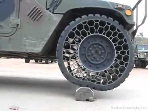

мне очень нравиться эта картинка:
по сути показаны два возможных режима использования колеса.
Один по дороге (второй)
Первый - вариант "квазигусеничника" - в совсем сложном месте.
что следует отметить.
сразу видно что с классической шиной (даже оболочечной) ехать в режиме показанном на первой картинке не выйдет - видно насколько сильно сминается оболчка шины - думаю любой существующий газоплотный материал при таком сминании очень быстро выйдет из строя и потеряет газоплотность.
Но мягкая ткань (сетка) но даже ткань - вполне способна работать в таком режиме.
При этом видно что собственно "трубка" при таком экстремальном расплющивании. испытывает куда меньшие деформации.. соответственно возможно будет служить некое время.

А нафига сыр бор , то что ты нарисовал у меня два сезона так ездит без трубы , еще пару сдюжит и мохры полетят . У тебя есть колеса на транспортерке , спусти их до такого состояния , поймешь что труба там ни чего не может изменить кроме усиления звуков жванины с нагревом .

МВП,
Василий привет ну ... да.  Только вот я не уверен что это тоже самое:
в показанной на картинке шине материал работает на сжатие ячеек

Да ни к чему ездить в таком режиме, как слева. Можно подумать, что все только и ездят в таком режиме. Какая треть? Ну максимум кг 15 добавится. В данной подвески неподрессоренная масса - это только та часть шины, которая деформируется. Остальная масса шины не входит в неподрессоренную массу.
Тор металлический быстро сломается. Оболочка как раз и играет роль этого тора.
