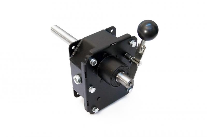

У редукторов техномастера есть один большой минус - они валы точат в минус 0,02 мм. Поэтому неподвижная тарелка вариатора, которая должна сидеть с натягом,  фактически садится на вал с зазором. Распорная втулка, установленная между неподвижной тарелкой и подшипником, должна быть прижата к подшипнику за счет посадки тарелки. Но тарелка через некоторое время начинает болтаться, втулка, которая должна вращаться вместе с валом, на самом деле стоит на месте обжатая сальником. Масло через зазор между втулкой и валом проникает к неподвижной тарелке и благополучно разбрызгивается ею в подкапотном пространстве, попадая на ремень. Чтобы такого не происходило, нужно и втулку и неподвижную тарелку со шпонкой устанавливать на вал через вал-втулочный фиксатор Локтайт 638. Тогда втулка, приклеенная к валу фиксатором, будет крутиться  и сальник будет работать по назначению. Локтайт держит мертво - проверено. Если соединение впоследствии нужно будет разобрать, то тарелка и втулка нагреваются техническим феном до температуры примерно 220 градусов.
Отверстие штока со стороны вариатора я заглушил, приклеив на герметик

У меня этот реверс и 50 км не проехал. Поменял по гарантии на серый старого образца с цепью. Серый показался надежнее. Ты прав, проблемы у них одни и те же. Техномастер сейчас проработал конструкцию реверсов. теперь сальники стоят внутри, а подшипники снаружи. Теперь, чтобы поменять сальник, нужно весь реверс разбирать.

По сальникам теперь не бежит, сочится по корпусу и по штоку, надо перебирать. Пробежал пока 250 км, кроме маслянных соплей проблем нет

Будешь перебирать - не пугайся. Там всё такое нежненькое, ажурненькое. До сих пор не пойму, как это работает с движками 15-18 сил, да ещё и с вариатором. В сереньком детальки потолше, помонолитнее.
