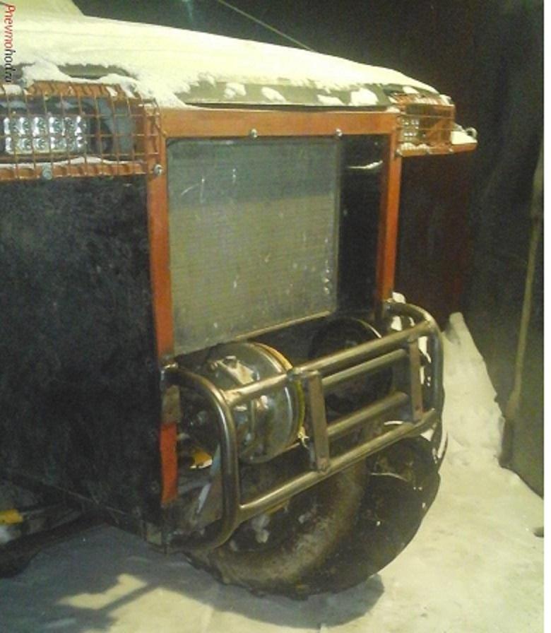

Эксплуатируется бизон и будь здоров
Оффлайн pasha.kokinov@mail.ru
  • Сообщений: 371
  • Имя: Павел
  • Откуда: Кострома
  • Техника: РМ
Вездеход Бизон
« Ответ #275 : Апреля 23, 2019, 01:17:53 am »
Новые колёсики замострячил на него, теперь по взрослому вызлядит!  ::cheesy:::
Сообщение понравилось: kot 03
  • Сообщений: 371
  • Имя: Павел
  • Откуда: Кострома
  • Техника: РМ
Вездеход Бизон
« Ответ #276 : Апреля 23, 2019, 01:21:03 am »
Кстати, листал щас свою тему и вспомнил про трос для лебёдки. Эксплуотирую с начала постройки лебёдки, капроновый фол 12мм, очень нравится, руки не обдирешь и нагрузку держит приличную. Проверенно, вытаскивал друга, по уши засевшего
