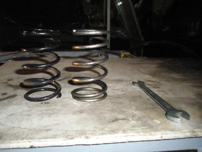

- какой пружиной в Сафари ты пользуешься в везде и мотобуксировщиках: чёрной 5мм или светлой 4мм, что на фото (ранее выложено в теме)?
..толстой, но они светлые, производства БШ,  а вообще вариатор "Сафари-Буран" без изменений
Это метод ненаучного тыка
Евгений,
 - можно ли(безопасно) проверять пружину варика оборотами двс без ремня?
..не желательно,сойдётся хорошо, обратно с хлопком, как ни пробовал плавно газ сбрасывать, хоть не много но щёлкнет..
 - ручное прокручивание  ведомого вариатора мотобуксировщика на ровной поверхности придаст ему(м\б) поступательное движение?
..да, будет двигаться
Евгений,
- какой преднятяг толстой пружины ведущего, как по-проще померить в кг,
- какой п/натяг в кг пружины ведомого вариатора при этом,
- одинаков ли п/натяг пружины  ведущего и ведомого мотобуксировщика и переломки у вас?
И что есть БШ?

БШ -буран шасси/русская механика
Саш, научи чем замерять, я тебе скажу  -hi-  ..мне как то стандарты ближе
..на буксировщиках,всё в стоке, кроме 7лс с комплектом звёзд для 9лс, такм +30град
..на переломке затянут до +60град
  • Сообщений: 3248

"Дико извиняюсь", но мы пришли разными путями к одинаковому? результату. И всех всё устраивает?
 -hi-Автору темы В.Н., ведь он тоже вариаторщик. Надеюсь, это не флуд.
Петрович51          Я сменил пружину на ведущем, на более мягкую
                           ..так сделал и меня устраивает, вдобавок еще и пружину на ведомом "подтянул".
  Евгеха     ..мне как то стандарты ближе
                  ..на переломке затянут до +60град( ведомый)
Извините, пришлось скопировать цитаты, цитировать с разных страниц не получилось. У меня простой "шкурный" интерес:
Варик Сафари у меня изначально"бурановский" с чёрной пружиной и ведомым(Тайга) с преднатягом 5кг раскрывался на нейтрали прим.на 50% и на пробеге мах. скорость 13,2км/ч! Увеличивать п/натяг на ведомом вроде не логично, надо бы ослабить.. Но делаю, что легче- ставлю в ведущий пружину от Сафари-Каюр, она отличается от адаптированной- высотой она= бурановской "чёрной", получаю раскрытие варика Сафари 100%.
Пружину отдаю хозяину с/х Каюр, выписываю адаптированную, она выше бурановской
Получаю на нейтрали раскрытие  тоже полное и увеличение мах. скорости на ходу почти в 2раза, 25,4км/ч. Тяга сохранилась (по ощущениям), но мы все так разговариваем.
И меня всё устраивает, почти: самоход с бурановской пружиной в Сафари был по-меньше.
Вопрос простой,  где истина?
