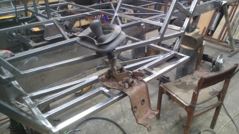

Юрич, вот эта вроде по компактней выглядит,может лучше такой вариант сделать,я б прикупил, если цена будет разумная.
Рычаг переключения к этой кулисе выглядит так

Попались троса с кулисой от Тойота Дюна.
Для информации, длинна 2900 по центрам шарниров.  -hi-
Можно хоть на крышу поставить  1*11

« Ответ #43 : Марта 01, 2018, 23:18:09 pm »
Вот бы еще фото этого чуда и по кулисе пояснить: троса выше или ниже шарнира крепятся к рычагу?
тросовая кулиса
« Ответ #44 : Марта 01, 2018, 23:28:54 pm »
Дмитрий-59, относительно горизонта кулисы уходят в низ.
Фото завтра смогу. Не допер.  ::girl_cray:::

« Ответ #46 : Марта 02, 2018, 14:23:33 pm »
Прикольная штука, на торпедо можно повесить
