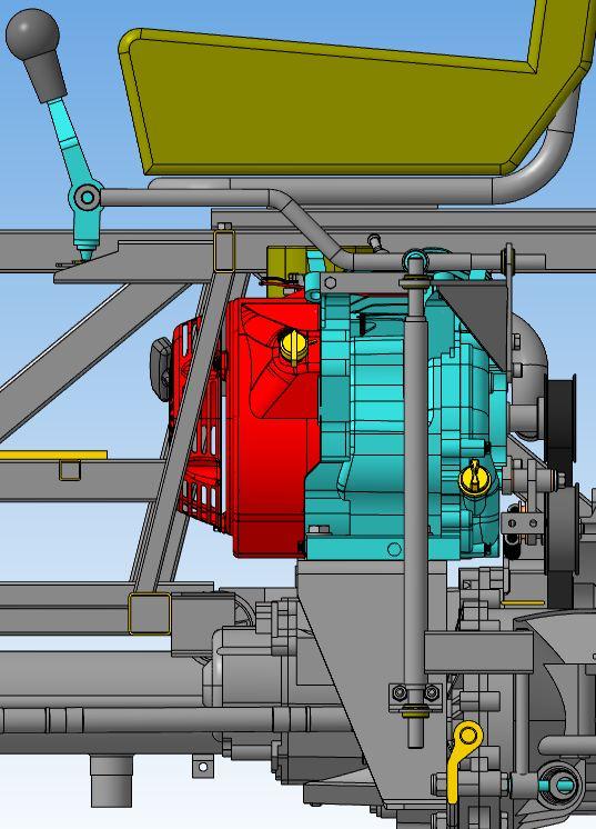

pauk1988, евген 66, я сейчас делаю чебокоподобную кулису: Привод от рычага и тягами ВАЗ-2108 и им подобных, схема переключения стандартная.
Если дождешься, будешь первым клиентом на неё.

« Ответ #30 : Августа 15, 2017, 13:58:29 pm »
Типа такой, предоставил LEONID69, только окультурю всё по фабричному:

КПП у тебя наоборот развернута...
Это без разницы, так как в оси выходные валы, что слева-направо, что справа-налево рычаг переключения передач будет по центру. Схема переключения такая-же как на авто, что ещё нужно для достойного привода переключения передач.

Тема расширилась до вопроса переключения передач при развернутой коробке...
Юрич, вот эта вроде по компактней выглядит,может лучше такой вариант сделать,я б прикупил, если цена будет разумная.
