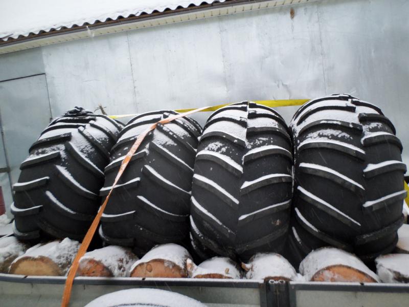

ЭТО ИП
Оффлайн Винторe3
  • Сообщений: 668
  • Имя: юрий
  • Откуда: ульяновскaя облaсть
Ульяновск.Сaмодeльныe покрышки нa зaкaз.
« Ответ #355 : Декабря 18, 2021, 21:44:57 pm »
ЭТО ОИ-25 ,колеса человека который оставил отзыв выше :)
