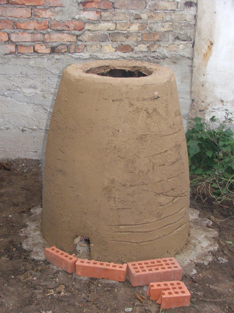

Всем , добрый день!
Фудамент=бетон;
Тандыр= ШБ-5 (шамотный кирпич), кладка на глине;
Обмуровка= глина(жирная , марка не известна) +сеченая солома+опилки (замена верблюжьей шерсти);
Облицовка= "кремлевский кирпич", кладка на цементном растворе;

Грумант, Основание, фундамент, не трескается при нагреве, температура ведь?

Мне кажется шамотный тандыр топить устанешь.

Согласен. Это сейчас какой то бзик по шамотному кирпичу. Он расчитан на обкладку топок в котельных из-за высоких температур и там он спекается. В печах и тандыре не создаётся такой температуры и шамот начинает сыпаться. Где то читал. Он и стоит дороже красного кирпича. Но у Грумант тандыр сделан конечно же очень хорошо.  -hi- -hi- -hi-

Щенок уже стал взрослым псом , одинадцать лет прошло.
Нагревается быстро , держит тепло долго , не трескается , переносит морозные зимы , влагу.
