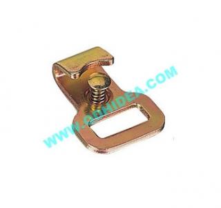

Ось крепить за ступицу моста, на ней удлинить болты, выглядит примерно так
Далее на ней сделать внутренний флянец и наружный флянец который будет крепится с наружи на гайку, примерно так
Между флянцами сам бублик, крепиться с помощью крючков за отверстия в флянцах
Можно и с фиксацией
Трение колес уйдет, расстояние можно определить между ними опытным путем, вертеться тоже бублик не сможет...
