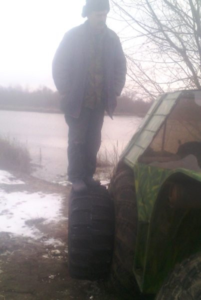

Ну вот друзья, час настал, может скоро и поплывем.  :yahoopnevmo: :yahoopnevmo: :yahoopnevmo: Пришли наконец пробные понтон-колеса пока на диски авторос (легкосплавные и разборные). Что из этого получится - не знаю. На первой партии будем отрабатывать крепление к колесу, скорость установки-снятия, надежность крепления и т д. Пока строго не судите, наверняка вылезет масса косяков, будем дорабатывать. Ваши советы и соображения как всегда будут полезны.

Если вкратце, данный девайс в нашем исполнении состоит из двух накачиваемых объемов и предназначен для установки на колеса размерностью 1300-1350-530/533. Суммарный объем данного понтона около 500 литров. Ставится задача использования понтона исключительно в летнее время и только для плавания. Несколько фотографий для начала разговоров.
